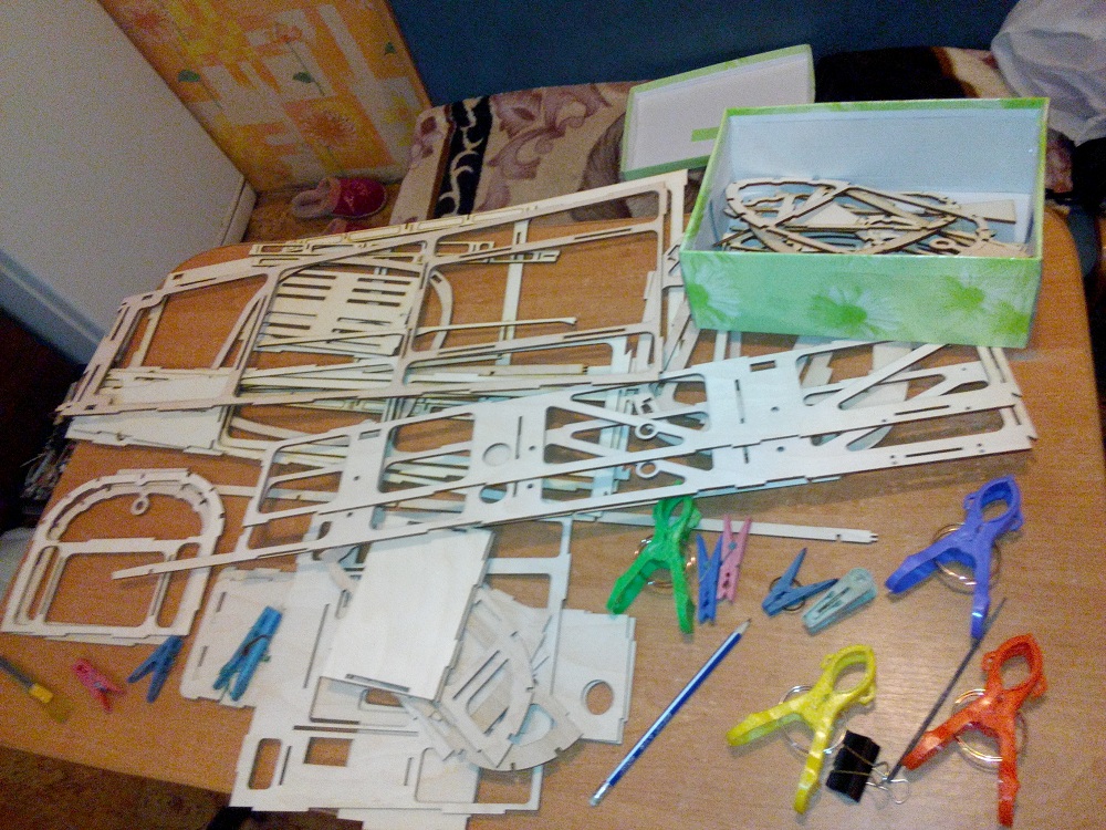

    І знову улюблена кухня.

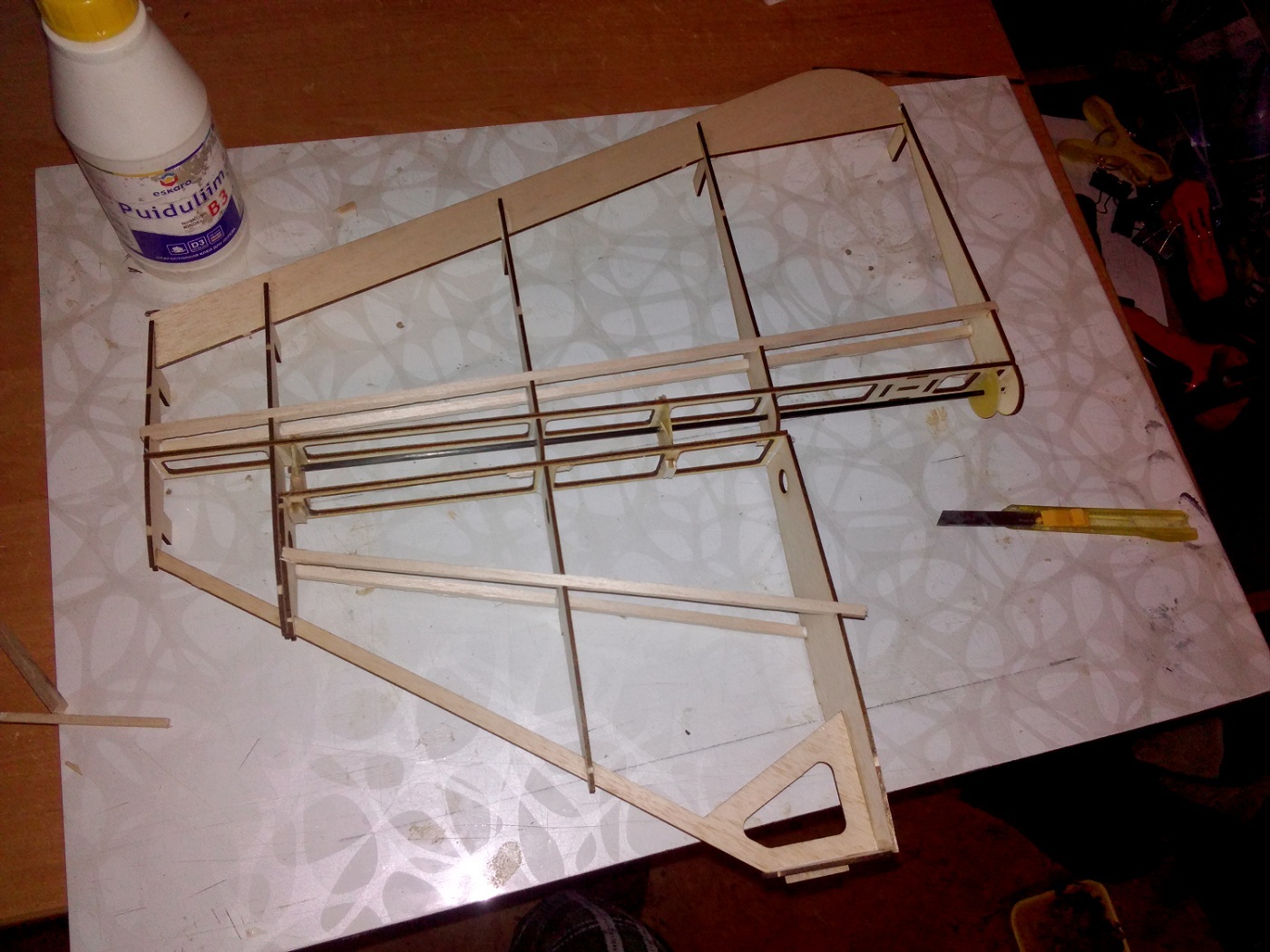

    Ось в зиму вирішив побалуватися з пазлами

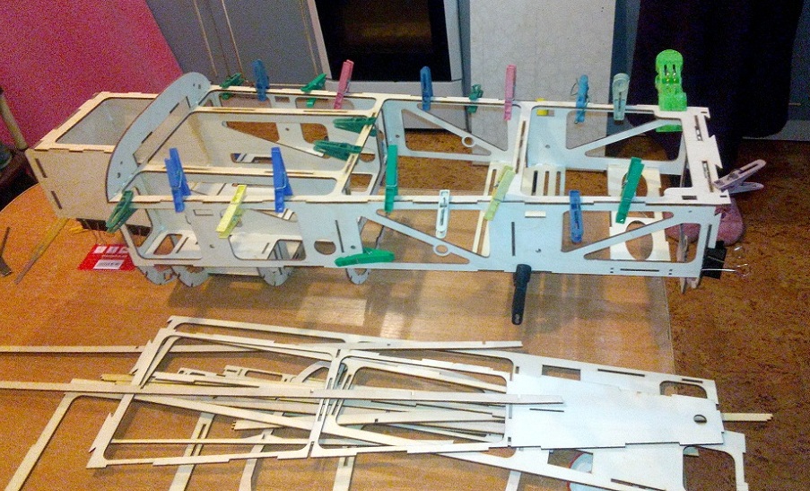

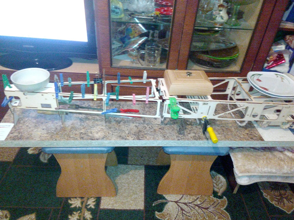

    Кухня, телек, і звістно головний індігрієнт

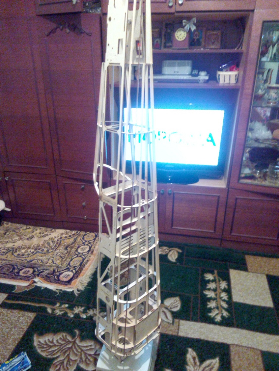

    а щерез дві години маємо ось це
    і ще через годину
    Не обіцяю детальних фото, (муторне це діло),і не отримую від цього задоволення.Вибачте.
    Але потрохи таки буду намагатися викладати, в більшій мірі мабуть для критики та порад моделістів.
    Якщо є якісь питання, то гадаю вирішим.Дякую.

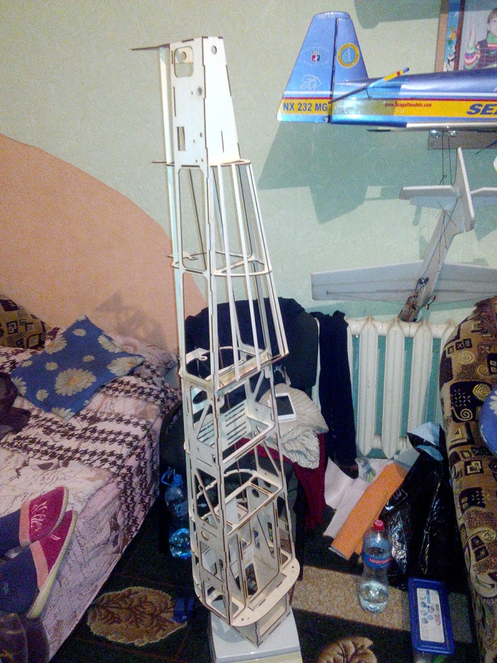

    Трохи погладшав після вклейки стрінгерочків.

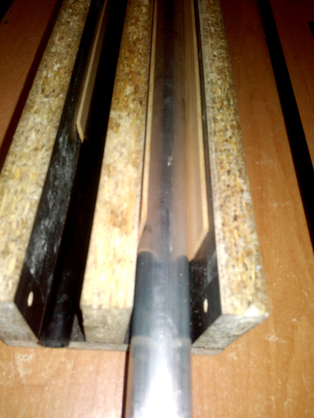

    Ще на скору руку забабахав приспособу, аби загнути бальзюньку...
    Вийшло загнути відразу все за раз .
