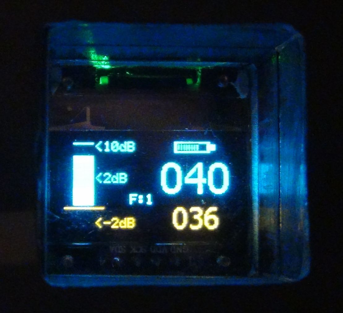

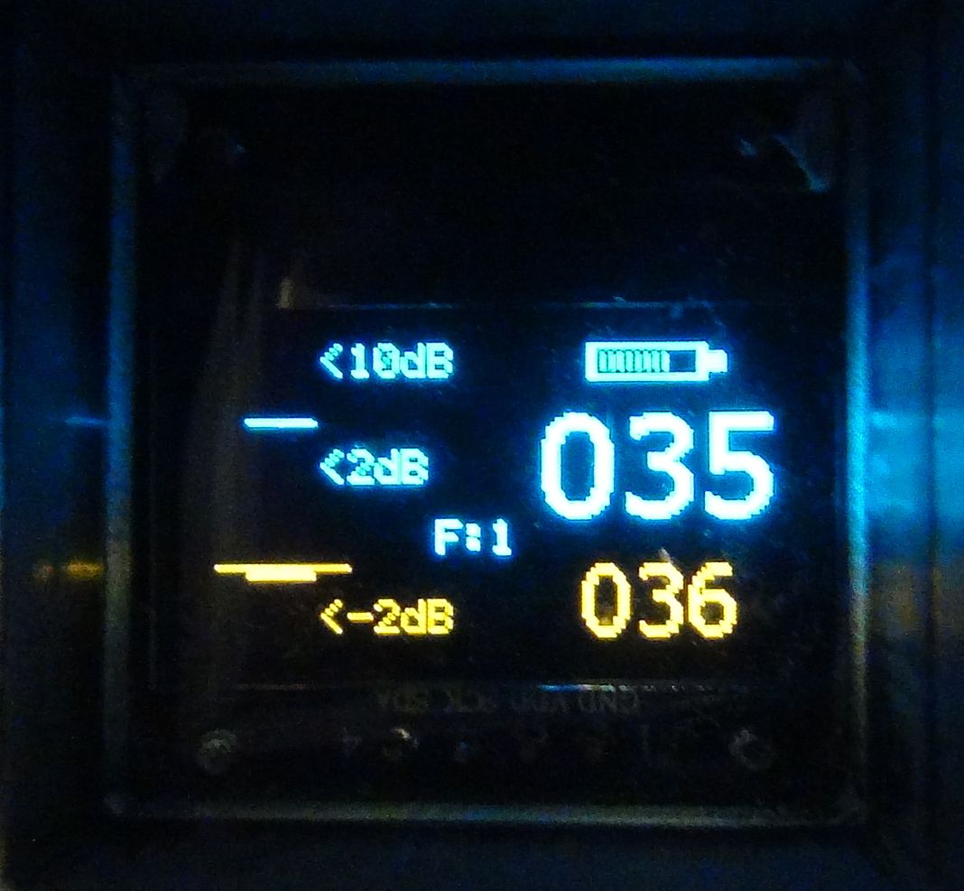

    Совсем забыл сделать презентацию законченной системы спасения.
    Система поиска состоит из передатчика и приемника поиска с антенной волновой канал.
    Приемник поиска имеет графический интерфейс, на котором отображаются данные.
    Слева на экране прогрессивная шкала уровня сигнала в децибелах.
    Сверху справа уровень заряда АКБ.
    По центру справа цифра текущего уровня приема – изменяется динамически в реальном времени. Профильтрованная через фильтр с регулируемой постоянной времени. В данном случае 1сек. – F-1 по центру экрана.
    В нижнем правом углу желтая цифра – зафиксированный уровень приема. Запоминается текущий уровень приема нажатием кнопки. И данный зафиксированный уровень сигнала является нулем графической шкалы. Ниже нуля желтый столбик - сигнал ниже зафиксированного. Выше нуля синий столбик - сигнал выше зафиксированного.
