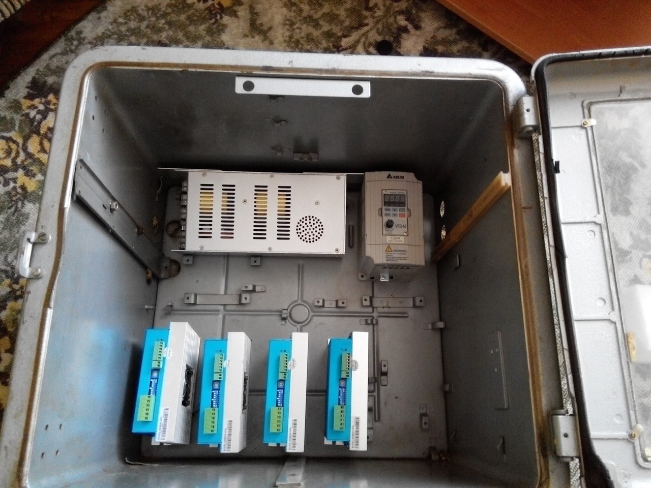

    Подскажите еще пожалуйста - как лучше расположить электронику? Обязательно ли выносить контроллер за пределы основного шкафа, или можно внутри ставить (например, с отдельной металлической коробке)? Сам контроллер размером с пачку сигарет, на фото его нет. Прикинул несколько вариантов:

    Насчет расположения в шкафу - непонятно где будут вентиляторы, если предположить что приток на фото снизу, а выход горячего воздуха сверху - тогда 1-я или 2-я схема выглядят неплохо, драйвера при работе от 5А практически холодные, значит не будут собой подогревать все остальное. Относительно контроллера - думаю что если все грамотно подключить, то все должно работать даже без металлических корпусов, на практике обычно достаточно полноценной гальванической развязки и витой пары к оптовходам драйверов. Можно - в экране, зануленным с одной стороны, чтобы перестраховаться.

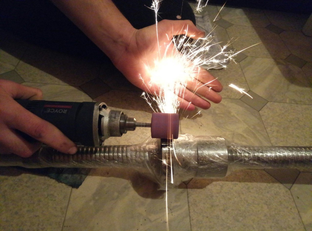

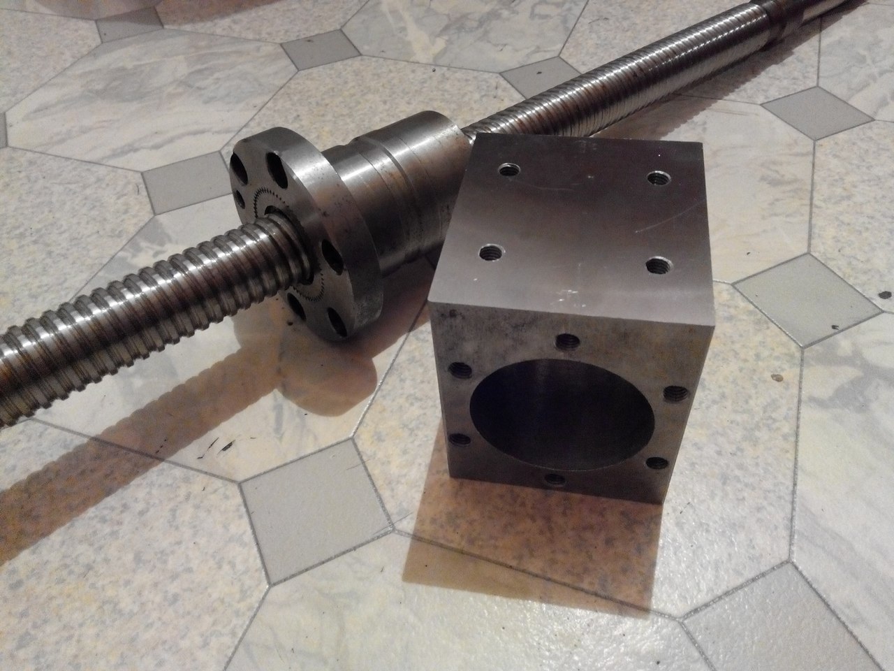

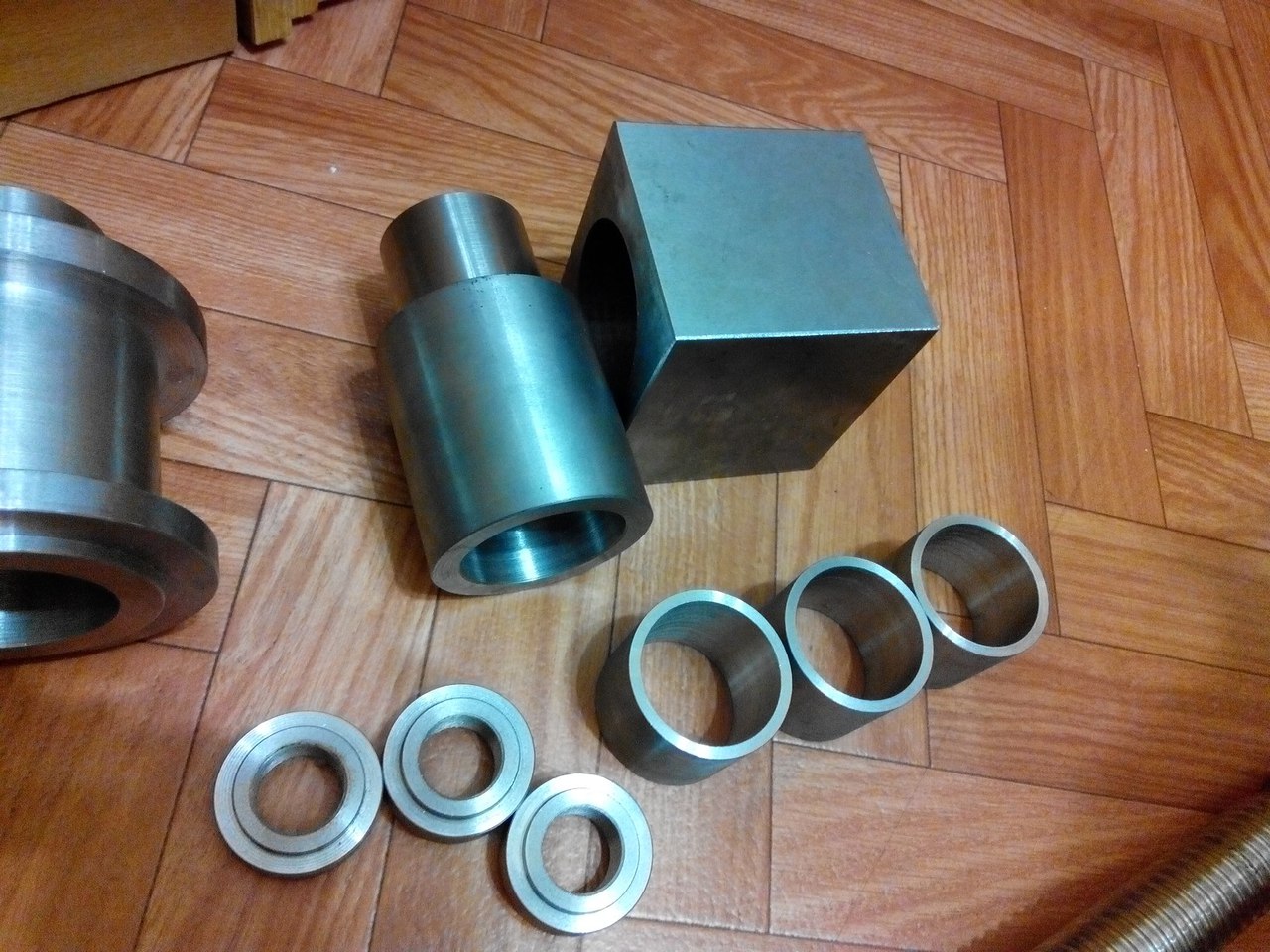

    Очередная проблема. Забрал детали с завода. Там где была указана шероховатость и допуски по размерам - прогадали раз в 10. В блоке гайки отверстие внутри Д60.15±0.01 - сделали ровно 60. От центра отверстия до плоскости прилегания 50±0.015 - сделали 50.88мм. Отверстие под посадку подшипников было Д52-0.03мм, сделали Д51.94мм. Длину распорных втулок указал 40+0.1мм - сделали 39.88мм. Наружный диаметр опор под установку в станок тоже прослабили от нижнего предела на 3 сотки. Отверстие внутри опор под подшипнаки указал глубиной 70-0.1мм, а сделали 70.22. Зато там где допусков не было и шероховатость не указывал, так как пофиг что там будет - по нолям попали и даже шлифонули в некоторых местах.
    Ну как-бы все терпимо и исправимо, кроме одного - будет жуткая несоосность между опорой винта Z и блоком гайки. Когда я забирал, то меня предупредили, что вдруг что, то переделают. Блок гайки точно буду отдавать на шлифовку поверхности прилегания. Я честно говоря удивляюсь, как на огромном предприятии машиностроительном, в механическом цеху могут так налажать - я не токарь, но в пару соток попаду.
    У меня две гайки швп внешним диаметром 59.98мм и одна 60.17мм. Хотел блок гайки сделать под ту нестандартную гайку, но чтоб уже не заморачиваться с расточкой, то просто поменяю швп, раз там уже сделали ровно Д60мм отверстие.
    Надо еще клин изготовить и я вот не знаю - заказывать у них, или искать в других местах. Просто это единственный завод, который официально принимает такие заказы.

    в мануале на частотнмк обычно пишут расстояния свободные от монтажа - для вентиляции= обычно 100 мм сверху и снизу и по 50 по сторонам если там есть вентиляционные решетки
    у драйверов это область радиаторов
    бп соответственно смотри как организована вентиляция.....
    тепло поднимается вверх следовательно греть компоненты лишним теплом не стоит....
    как то так......

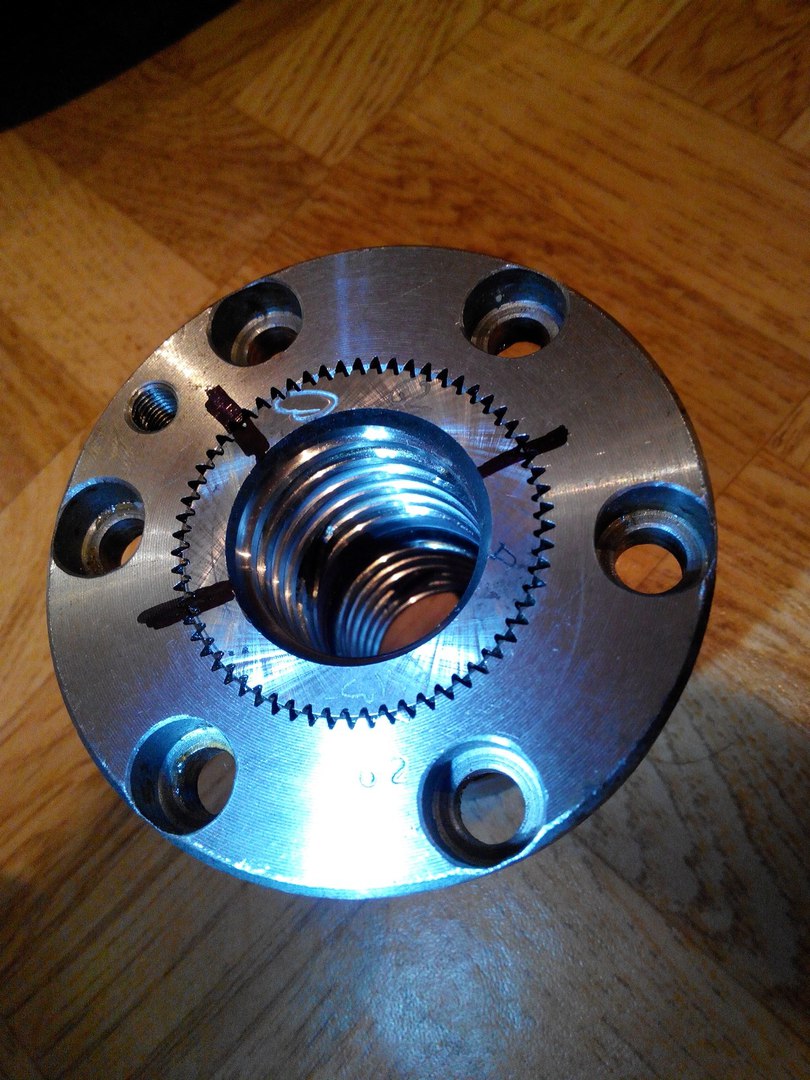

    Здесь не отписывался, но работа кипела понемногу.
    Значить что сделано - отдавал блок гайки вертикальной оси второй раз на завод, так как с первого раза они промазали на - 0.8мм. Указал на чертеже где надо лишнее снять, полторы недели ждал, забрал, замеряю - сняли 0.08мм. Понял, что гиблое дело, отдал на СТО и там за пол дня шлифанули в размер. Начал примерять опору винта - она с биением. Говорили, что проточат внутренние и внешние поверхности с одной установки, но по факту снизу торцевое биение 5 соток и радиальное десятка. Немного доработал колону, так как блок гайки там не проходил - были всякие ребра после литья. Разобрал шпиндель. Поначалу картина печальная - куча грязи, ржавчины, но благодарю толстенному слою солидола и тому, что станок не работал, все в состояние нового. Шестерни без износа, подшипники отмыл и они тоже как новые. Немного приболел, так что в холодную мастерскую(она же кладовая) пока не хожу. Фото прилагается:

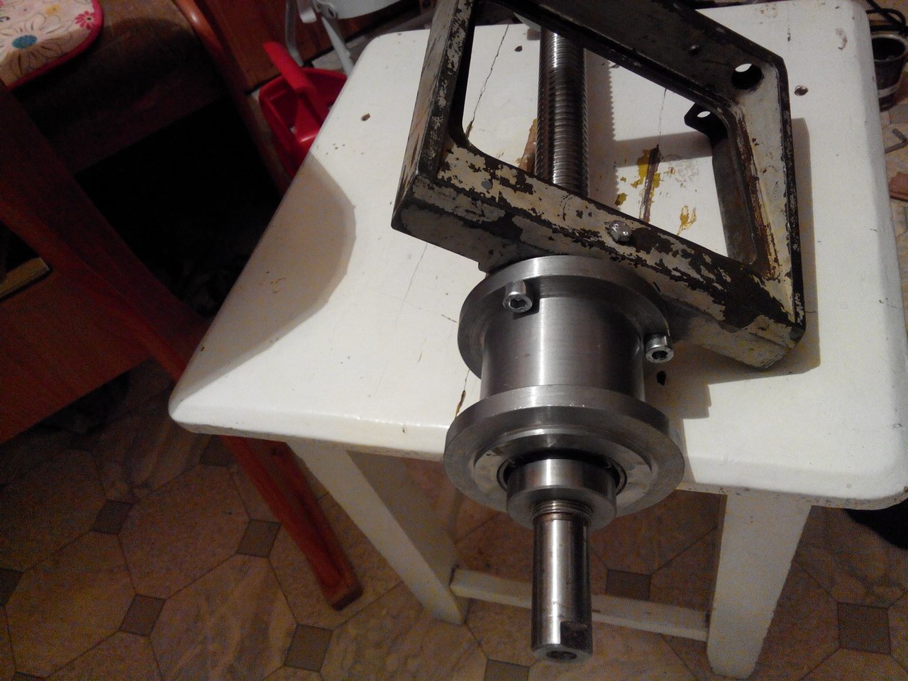

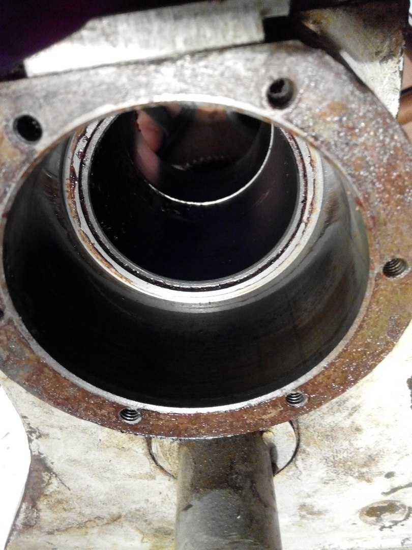

    На шпинделе используются две пары дуплексных радиально-упорных подшипников, по-моему 209 и 109, предварительный натяг за счет шлифованных дистанционных колец - все как на взрослом фрезере, только слегка в миниатюре. Подшипники менять не буду пока, новые японские стоят как пол станка.
    Пока сижу больной, немного переехал с мастерской домой. И тут занялся установкой ШВП на ось Х. Пришлось много что подгонять, сверлить, точить, переворачивать гайку швп и т.д. Фото с процесса:
