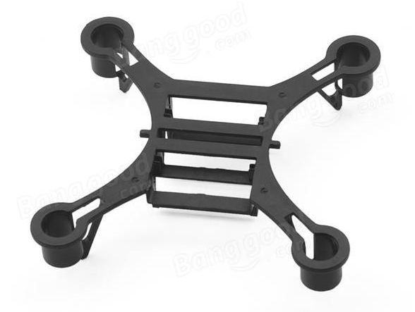

    "Н8 mini" будет расти до размеров QX90
    Нашёл раму "бомж-вариант" из пластика с закосом под размеры оригинальной карбоновой
    Ну и соответственно:
    - движки будут 8.5x20mm
    - пропы будут
    55mm
    - батарейка 3.7V 600 mAh
    - полётный контроллер естественно с малыша Н8
    з.ы. вес рамы из пластика всего 5g! Вангую, что малыш подрастет и станет просто зверюкой
