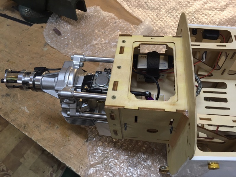

    По большому счёту пока только слегка усилил площадку сервы раддера накладкой из 1мм фанеры, т.к. немного смутил стык фанерок сразу впереди сервы, захотелось их связать вместе.Еще закрутил шурупы в мотокороб (тоже скорей по привычке))) и примерил двигатель (стал как родной по шаблонам, которые прилагались).

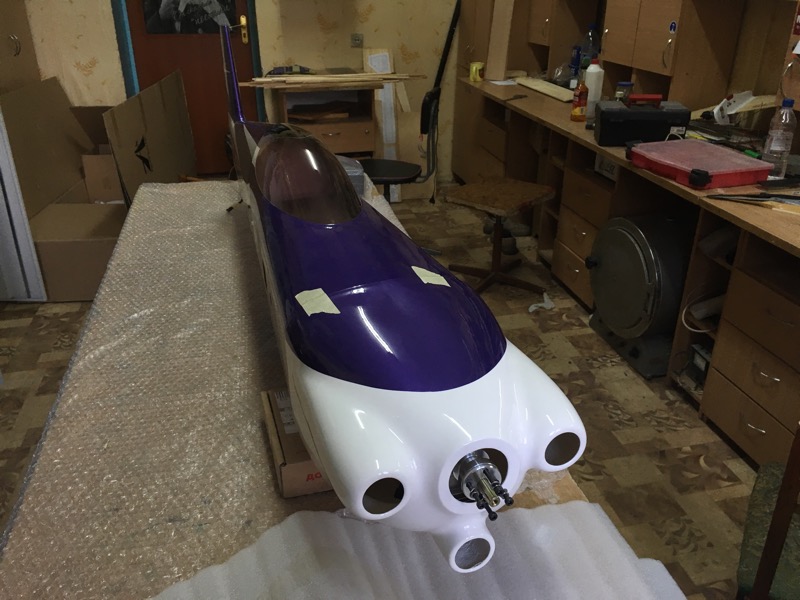

    Но есть и плюсы: DLE-шка, благодаря заднему выхлопу изумительно вписывается в обводы капота. Фактически все, что минимально необходимо прорезать - это отверстие под насвечник и два отверстия под выхлоп.
    Поэтому все, что будет резаться кроме этого - только для обеспечения охлаждения и удобства установки-снятия капота.

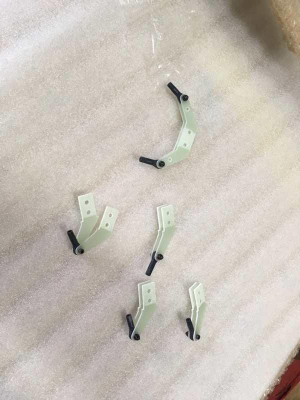

    Вклеил кабанчики и навесил раддер на К-153. Раддер приятно удивил хорошей площадью.
