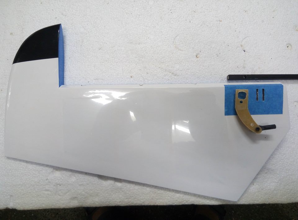

    131

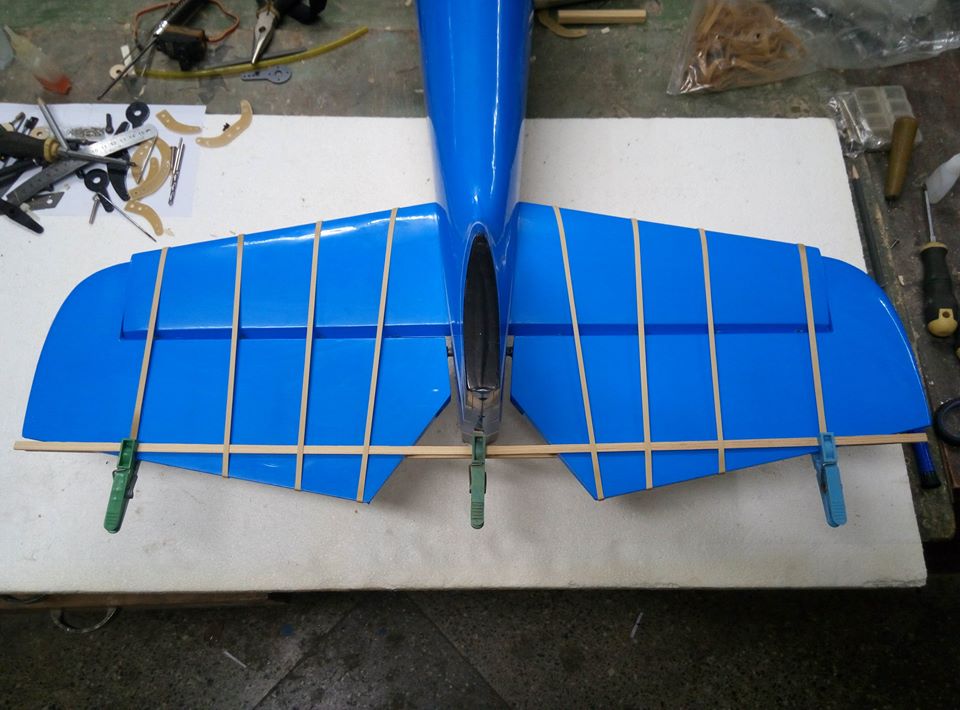

    Собираем хвост.
    Так уж повелось что я не люблю тросовое управление рулем направления. А люблю я, жесткую тягу привода РН . По сему, троса я отложил в сторону и сделал крепление сервы РН так же как и на других моих самолетах. В хвостовой части фюзеляжа прорезал окно, с внутренней стороны усилил окно рейками, начертил и распечатал крепление сервы. После этого подготовил вклейку стабилизатора, тут все стандартно, выставляем, размечаем, лишнюю пленку срезаем ну и собственно вклеиваем стабилизатор.
    В целях экономии веса, принято решение на руль высоты поставить одну серву. Родная стыковка половинок как то не понравилась, по этому решил соединить половинки по своему (тут каждый суслик , сам себе агроном ). Идея проста, в половинках РВ с торцов делаются отверстия в которые вставляется карбоновая трубка, эта же трубка проходит и через роднои кабанчик. Развел смолы со стеклянной стружкои и за раз вклеил половинки руля высоты, соединил их вместе, за одно и вклеил все кабанчики, в РН, РВ и элеронах. После высыхания смолы, вклеил руль направления.
    Кончик РН показался слишком острым, дабы не цеплять за землю, конструкцию модернизировал - отрезал уголок

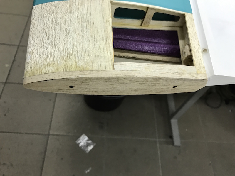

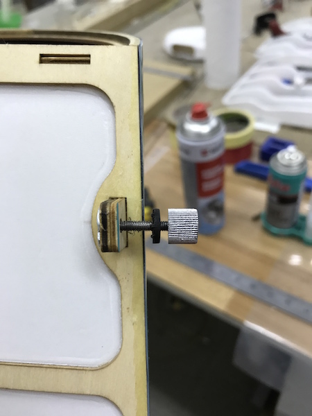

  3. #23
    На выходных продвинулся в сборки Эджека
    Рассказывать не буду, на фото все понятно

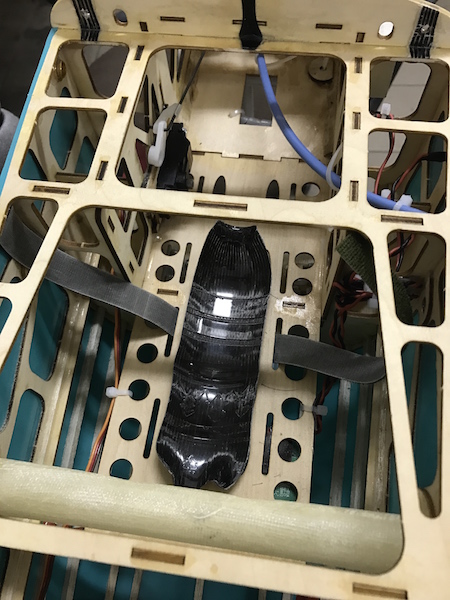

  4. #24
    Изготовления бака из моршина 0,33 и установка его с креплением
ID:	269376 Нажмите на изображение для увеличения.
ID:	269377 Нажмите на изображение для увеличения.

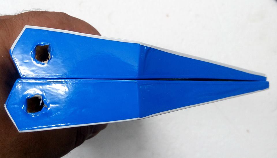

  5. #25
    Отрезал законцовки и установил винглеты

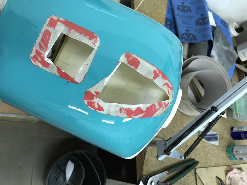

    Мужики, подскажите кто чем режет капоты?
  7. #27
    05.05.2012
    446
    22
    Я дремелем с тонкой конусной фрезой. Потом нажачкой подравниваю где надо.
  8. #28
    Я режу фрезой 3 мм и наждачкой коректирую .

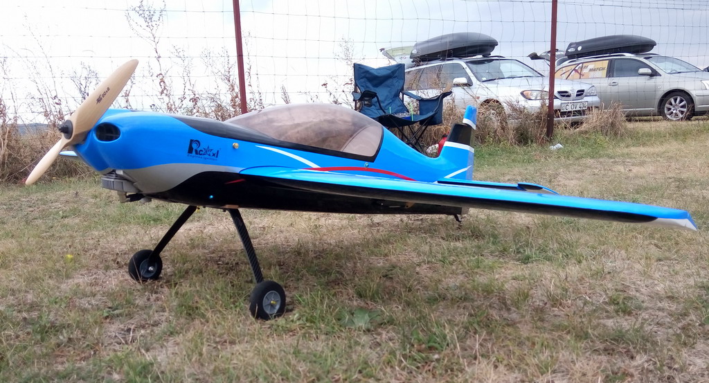

  9. #29
    11.02.2009
    131

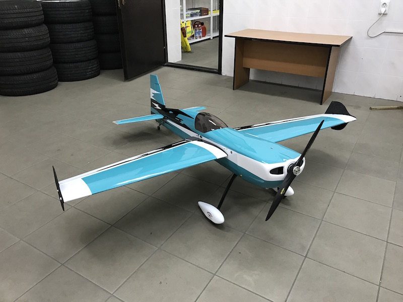

    Взлетныи вес получился 4600гр без "тапок".
    Комплектный бак заменил на бутылку, установил приемник выключатель, килл свитч, провел всю проводку.
    Самолет был успешно облетан.
    Моторчик откатал один бак на земле, а дальше в воздух, кататься в процессе настройки. Сначала поставил винт 19*10, полетал пару полетов, тяги достаточно, но скорость великовата, по этому поменял винт на 20*8 и все встало на свои места, тяги стало еще больше, а скорость упала и стала комфортнее.
    Сам самолет оказался очень летучим, прекрасно летит как быстро так и медленно, неожиданно хорошо ходит в хариере, даже без винглетов, ровненько летит на ноже.
    Сомолетик можно смело рекомендовать как первыи шаг для вступления в бензолеты, так и как самолет на каждыи лень для постоянного тренинга.
    Дальше буду проводить ресурсные испытания моторчика и планера
