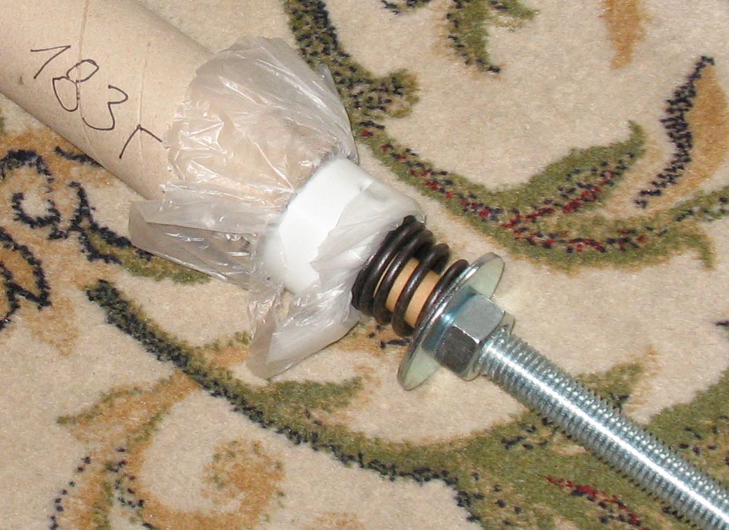

    двигатель для Мрии
    напомню, картонная труба внутренним диаметром 50 мм, толщина стенки 3 мм, длина 520 мм
    диаметр канала 20 мм - шпилька М18 плюс обмотка электрокартон 0,1мм и сверху скотч
    длину заглушки планирую минимальную, какая кажется достаточной, т.е. горящий свод 15 мм плюс трассер 50 мм
    длина канала получится около 440мм, смотря сколько останется свободного конца трубы на сопловом конце после прессования, скорее всего около 10мм, их отрежу
    заливка черпалкой вполне себя оправдала, никуда не торопишься, после каждого черпака простукивал трубу, чтобы топливо улеглось
    завтра будут фото
  5. #65
    фото двигателя в пресс-форме, сейчас буду разбирать
  6. #66
    прошло 40 минут)
    за это время с перерывами на отдых вывинтил шпильку и легко вытащил бумагу и скотч, как обычно
    шпилька конечно винтится труднее, чем раньше М12, но не проблема
    топливо везде гладкое блестящее, в канале видны следы от скотча, следов от резьбы нет, электрокартон плотный и не прогибается на резьбе
    фото со стороны донной части (которая была внизу при заливке), видно, что топливо немножко выдавливалось при прессовании
  7. #67
    06.04.2015
    1,314
    Красота. Поздравляю с успешным освобождением канала.
