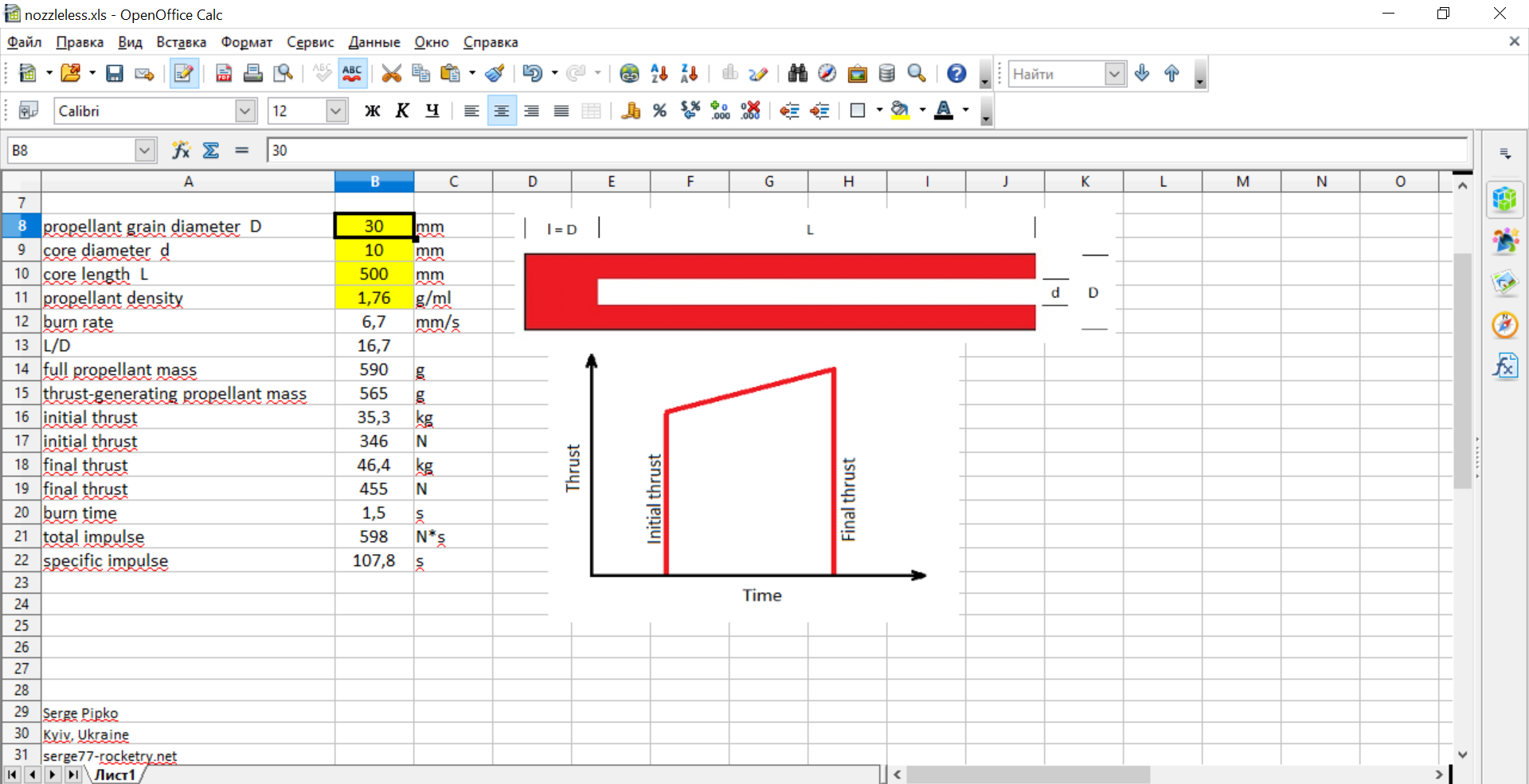

    Дополнил свою страницу по бессопловым двигателям:
    http://serge77-rocketry.net/nozzleless0/nozzleless0.htm
    Добавил данные новых испытаний, нашёл новые зависимости, добавил рекомендации и главное - сделал программу для проектирования бессопловиков.
    Спустя много лет посчитал свой безсопловик (за 2008 г.) СПАСИБО за прогу!!!
Название:	nozzleless.xls - OpenOffice Calc 16.10.2020 21_53_34.png
    http://serge77-rocketry.net/ol2/ol2.htm
  10. #470
    2008 год!
    а вроде недавно было)
    программа конечно привирает на таком длинном канале, она не расчитана на такое
    но если скинуть процентов 20, то будет близко к реальности
