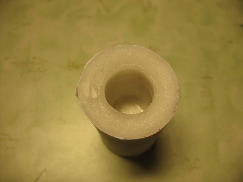

    Думаю, каким способом делать карамельный бессопловик в картонной трубе внутренним диаметром 50 мм.
    Для такого большого двигателя хочется максимальной надёжности, для этого топливо после заливки нужно отверждать под прессом, например как здесь:
    http://serge77.rocketworkshop.net/no...nozzleless.htm
    Прессование обеспечивает хорошее прилипание к стенкам трубы, убирает негативное влияние усадки и даёт шашку без пузырей и неоднородностей.
    Но после этого нужно как-то заглушить один конец полученной канальной шашки. При этом хочется, чтобы двигатель получился с трассером.
    Один из вариантов - после отверждения часть канала залить свежей порцией топлива. Провёл эксперимент, чтобы проверить, как эта заливка прилипнет к уже застывшему топливу. Залил обычную канальную шашку с каналом 20 мм, дал ей 3 дня на полное отверждение, потом половину канала заткнул стержнем и в свободную часть канала упаковал топливо, плюс сверху на торец шашки наложил слой ещё около 5 мм. Через 3 дня разобрал, вот что получилось.
    Положил шашку на бок и несколько раз стукнул молотком. Надо было стучать чуть меньше, слишком много осколков получилось))
    Немножко мелких осколков убрал, чтобы было лучше видно
    Похоже, что получился монолит, никаких видимых границ или расколов по границе заливки не нашёл.
