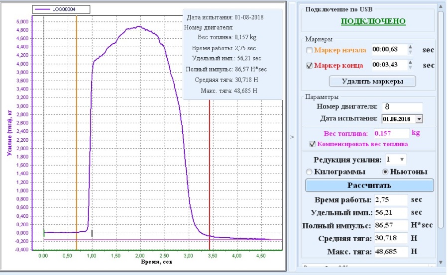

    Сегодня обкатал стенд, удобно неимоверно. За час выставился, провёл шесть прожигов и собрался.
    Кроме отладки технологии были изготовлены семь БС. Вн. диаметр у всех ~ 25 мм. канал 8 мм. LD 7; 8; 9; 9,5; 10; 11; 12. Было интересно посмотреть как меняется УИ. Топливо стандартная сорбитовая карамель.
    № 9 не получилось снять, я там немного напуделял с воспламенителем. Результат странноватый, но что есть. )

    Хорошо видно, как с ростом удлинения растёт "хвост". )))
    Очень необычная серия испытаний с очень необычным результатом.
    Если бы ты прожег пару моторов, я бы с полной уверенностью сказал, что у тебя произошло воспламенение не в вершине канала.
    Но тут, похоже, история другая.
    Складывается впечатление, что происходит просто «сдув» топлива в канале и чем ближе к срезу, тем сильнее. Что с моей точки зрения вполне вероятно.
    Еще один момент интересен, что при удлинении 10 у двигателя Мрии тяга начальная в два раза меньше чем в конце работы.
    Думаю, тут играет роль масштабный фактор.
    Еще один момент. В некоторых испытаниях после окончания тяги график не отпускается до линии, которая показывает потерю массы топлива.
    Что может быть вызвано трением или другими факторами.
    Вот видно, что хорошо понимаешь о чём говоришь. ))))
    Оно так и было, ибо длинные гильзы обгорели на самом выходе. Т.е. пламя выходило на стенку возле среза, когда двигатель ещё давал тягу.

    745
    Видео вообще снимать не планировал, стандартный БС, у меня их были сотни. Ракетная папка и так уже в комп не влазит. )))))))))
    Вечером выложу.
    По поводу снять с близкого расстояния прозрачный корпус, так делал уже. Ещё на старом форуме, как горит, известно.
    Разгорается оно слегка "бочкообразно", первое пламя выходит на стенку корпуса по середине шашки при LD 9,5. Это самый равномерный разгар, что косвенно подтверждают эти прожиги. У 9,5 при прочих равных условиях УИ чуть выше 10-ки.
    Если удлинение меньше среднего, "бочка" смещается к заглушке, т.е. первое пламя выходит на стенку уже не посередине шашки а ближе к заглушке.
    Если удлинение больше среднего, "бочка" идёт на выход и первое пламя выходит на корпус ближе к срезу.
    Чем больше отклонение от оптимального, тем сильнее "конус".
    Как то так. ))))
