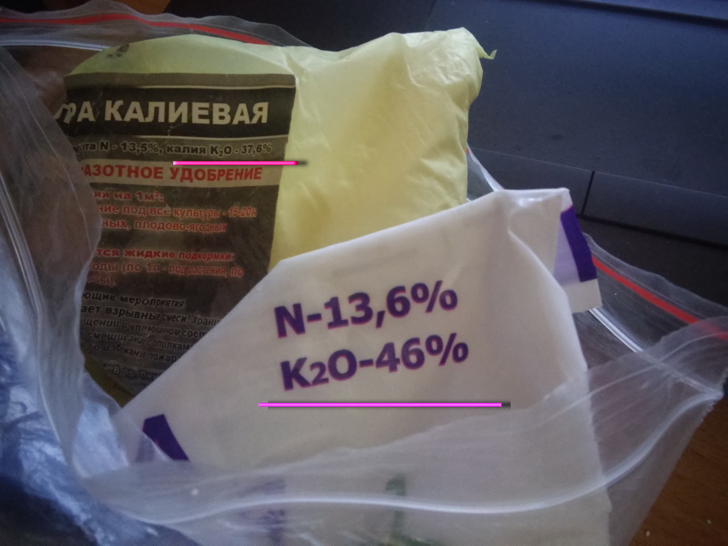

    Еще вопрос. У меня 2 вида селитры в одной 46 в другой 37%, их смешать можно?
    По всей видимости при стандартном соотношении окислитель/топливо с 46% содержанием калия топливо будет сгорать эффективнее?

    Постоянный пользователь Аватар для Дмiтро
    09.03.2018
    130
    9
    чего 46 и 37?
    процентное содержание К2О.
    Я так пологаю именно оно активно учавствует в процессе горения ?

  9. #369
    чистый нитрат содержит 46,5% К2О
    значит 37 - это очень грязный
  10. #370
    30.01.2014
    486
    22
    К2О, по сути, сам продукт горения. Оксид не может поддерживать горение. Хотя это вещество довольно активное.
    Азотная часть KNO3 при нагревании выделяет О2. Я так думаю.
