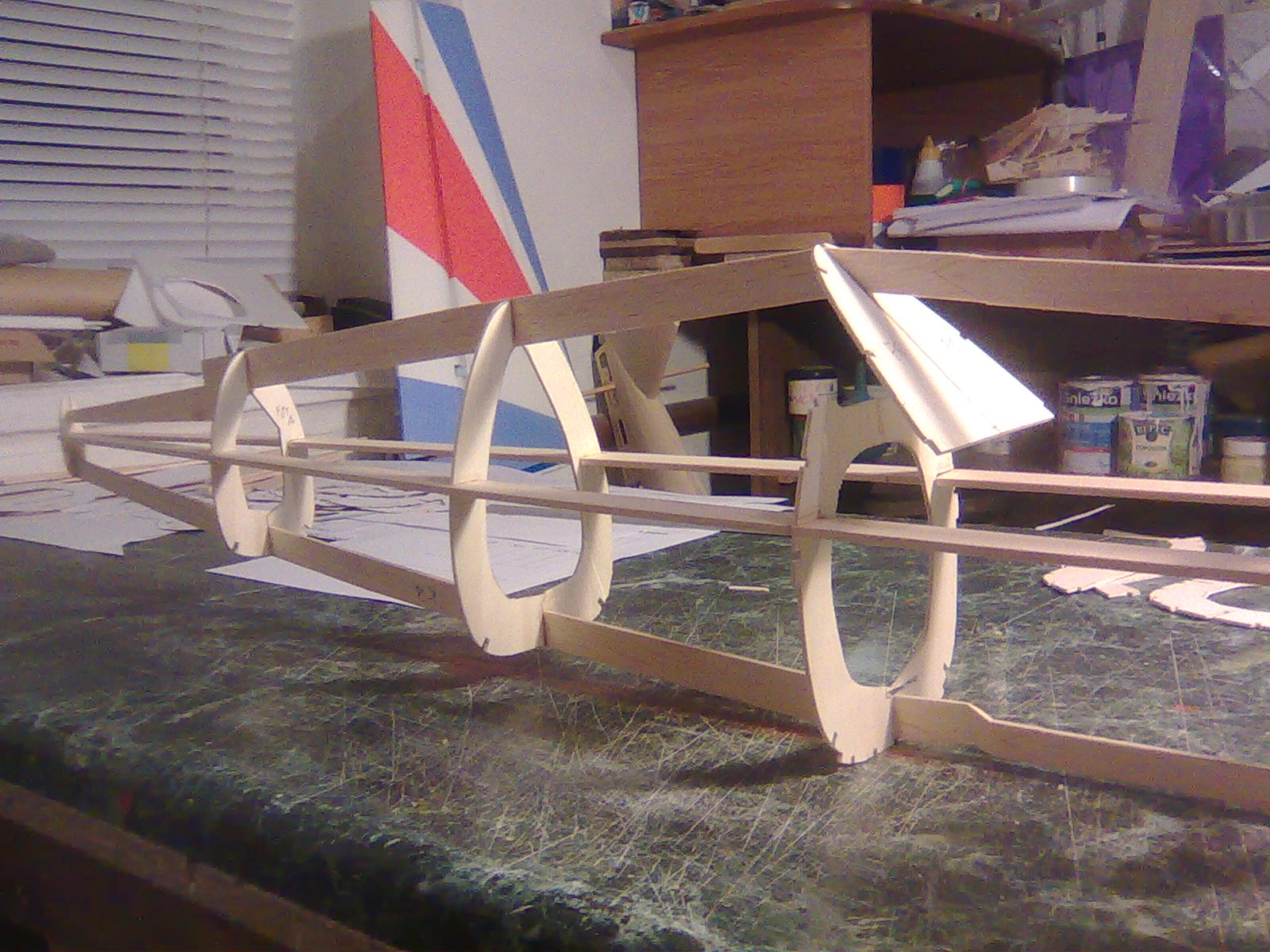

    Да и вот наконец под полночь выкладываю двухдневный объем работы, по мимо Элки и работы на СЮТе. Вот такое вот выходит.------

    Уже узнаваем. Хорошо, что нет изогнутой кошачьей спины, которую часто лепят.

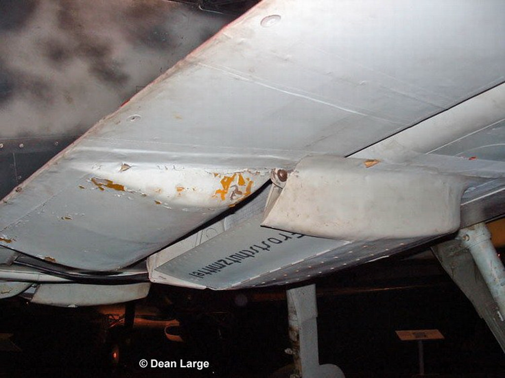

    Шарниры подвески элеронов и закрылков похожи и вынесены на нижнюю поверхность крыла. Так как и на Е.

    Тут ещё немного видно навесы. Этот Эмиль ~70 лет в озере пролежал, поэтому немного неопрятный
