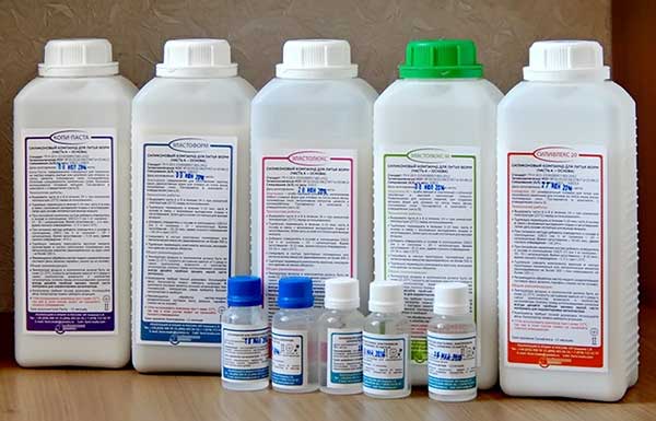

    Зубний такий використовував (ще одна марка
    Profisil 15 )
    Зммішується у пропорціях 1:1, дуже швидкос твердіє, не обов"язкова відкачка повітря.
    Колись працював з харківським(чи московським) "Пентеласт-712", той більш годиться для заливки, а не для форм..
    Лялькарі(та і не тільки) використовують такий (я про нього казав), дуже текучий, добре заповнює форму і саме головне дуже еластичний
    ЕЛАСТОФОРМ (не реклама, ссилка для прикладу) http://ptfe-silicone.com/elastoform.php
