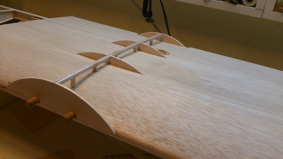

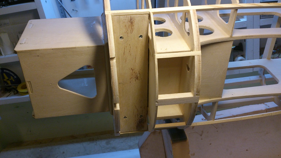

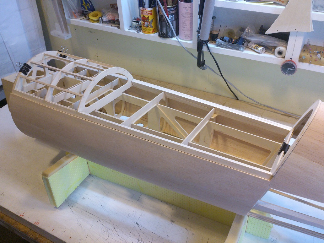

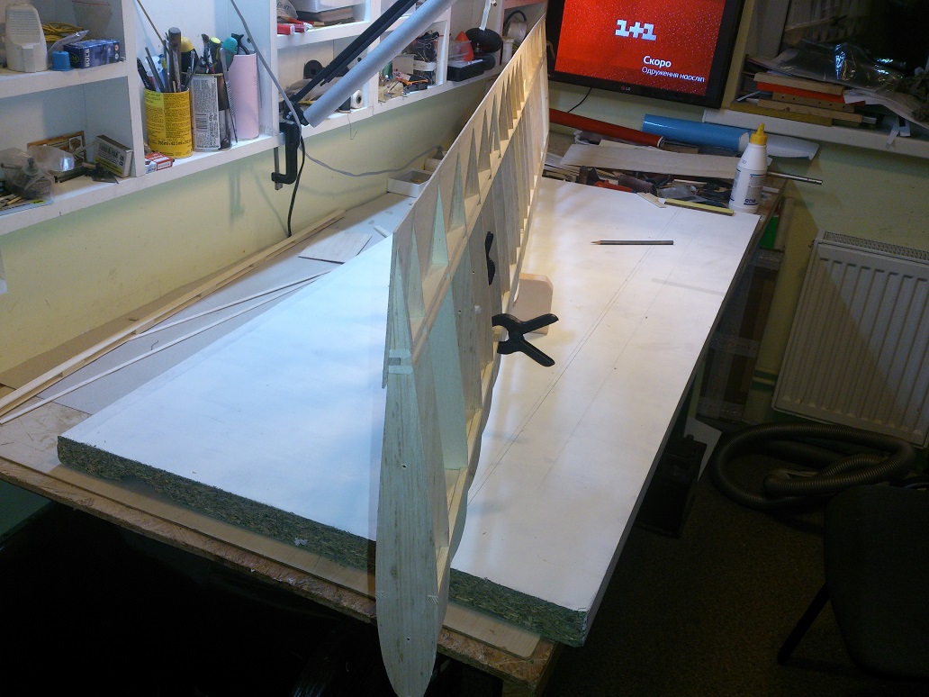

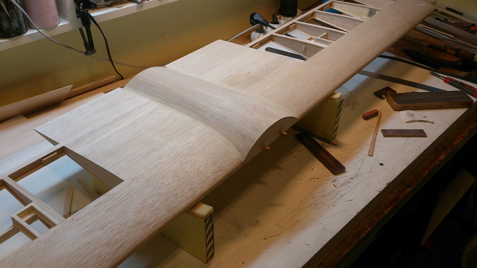

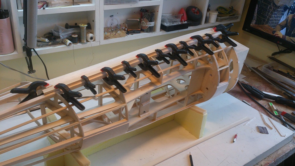

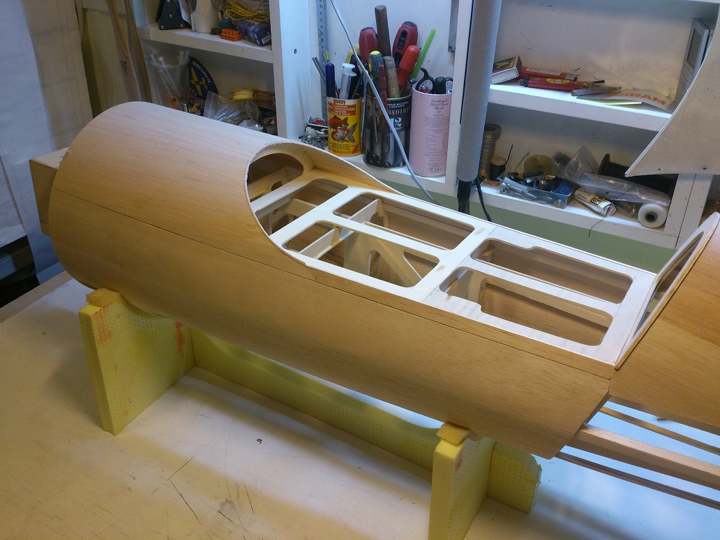

    Налетавшись на МХ-2 захотелось не просто новый самолёт, а другой тип самолёта, а что может быть лучше биплана. Попавшиеся в интернете чертежи самолёта "Spirit of Pitts" определили выбор, и вот что из этого вышло. Всё началось от сюда http://forum.rcdesign.ru/f78/thread208309.html
    Продолжение.

    05.11.2007
    2,130
    32
    Красиво! Размах маловат только . А чего в стенках лонжерона слои горизонтально?
    Постоянный пользователь Аватар для одессит
    30.11.2007
    786
    Размах на самом деле 1850, стандарт для биплана 50 сс, а с лонжеронами никогда не заморачивался, хотя теорию слоёв знаю, мне так было проще.
    Продолжу.

    На чертеже размах 1750 стоит, поэтому и написал, что маловат. Чертеж увеличивался при распечатке, видимо?
    Красивый самолетик получается.
    А капот будет как на чертеже деревянный или пластиковый?
    30.11.2007
    786
    Чертеж не увеличивал, просто перепланировал расположение нервюр, и изменил законцовки, от чего и вышел на такой размер по верхнему крылу. Не буду тянуть интригу, самолет уже полностью готов,так что в ближайшее время все увидете.

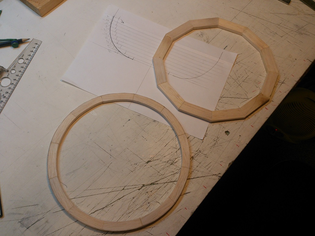

    Саш, а капот обтачивал полностью вручную, или подобие токарки сочинял?
    Честно говоря, при виде этого капота меня посетили мысли о гончарном круге
