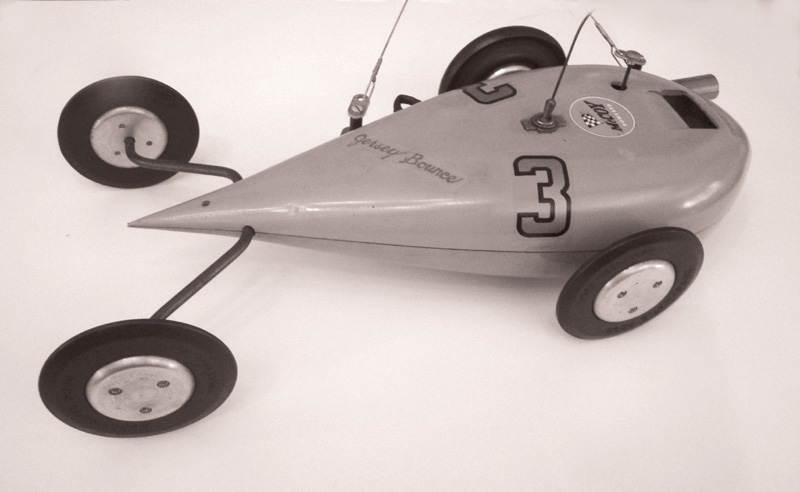

    Кордовая автомодель Tear Drop и американской компании McCoy

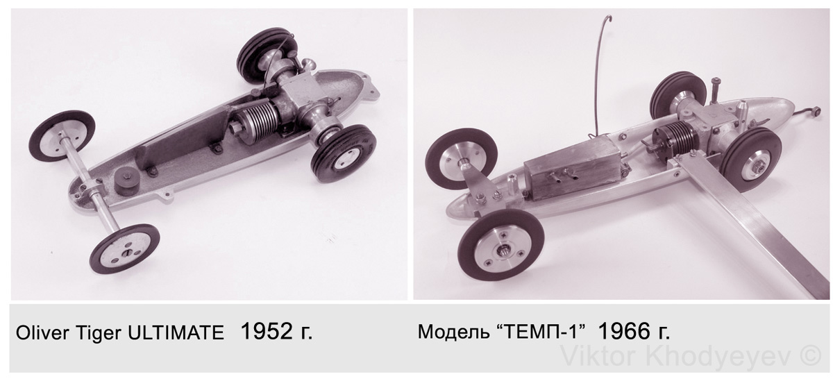

    Прототипом для набора была выбрана модель «Ultimate» той же английской фирмы Oliver. Очевидно, что простота ее конструкции и техническое решение, привлекли внимание разработчиков ДОСААФ.
    В модели отсутствовал редуктор, а ведущие колеса монтировались прямо на двух валах мотора. Специально для этой модели, на базе деталей РИТМа, был разработан двухвальный двигатель ТЕМП-1.

    Как и большинство техники производимой в СССР, модель «ТЕМП» имела свой зарубежный прототип
