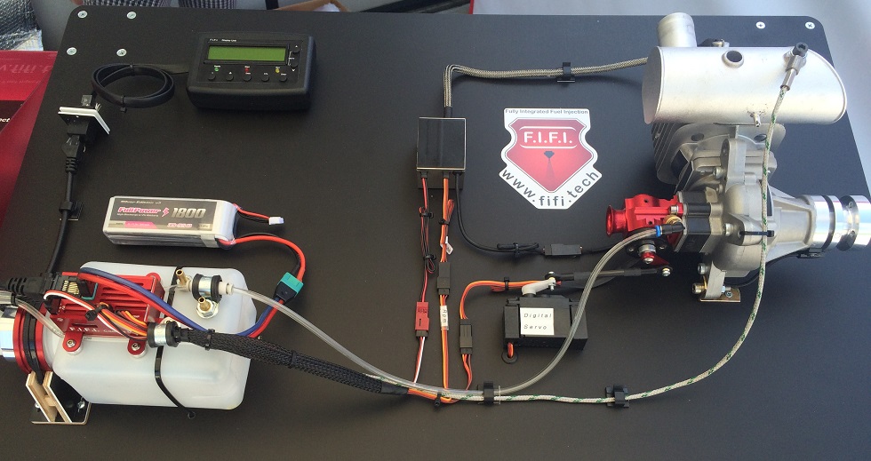

    В общем, система впрыска топлива (бензина), F.I.F.I. (Fully Integrated Fuel Injection), разработана и реализована итальянцами.
    Такой себе КИТ набор, для любых моторов 50-60сс (для 2х цилиндровых 100-120сс, как мне сказал Паоло, сейчас в ходе испытаний, так что тоже планируется выпуск).
    В набор входит:
    - своеобразный карбюратор, который ставится взамен родного
    - бак в сборе, с интегрированным контроллером на верху, помпой, и сенсор температуры выхлопа
    - съемный программатор
    По словам автора, с этой штукенцией мотор ходит за стиком как электромотор, попробовав сей девайс, больше не хочется возвращаться к прошлому
    Полная стабильность в работе мотора на всех оборотах, можно добиться минимально низких оборотов и не бояться что мотор заглохнет. Так же система имеет опцию по типу "гувернер", то есть при полете модели вертикально вниз, мотор не раскручивается и следовательно не разгоняется модель, то есть система держит обороты установленные стиком газа, не зависимо от других факторов.
    Для полетов с температурой от 0° до -10°С они сделали еще опцию, подогрев топлива. Ставится на помпу, которая на горловине бака. Таким образом система всегда подает топливо в мотор одинаковой температуры (если не ошибаюсь, то вроде 25°C).
    Система подачи топлива реализована с помощью шагового двигателя, увы, но я не расспросил более детально по этому поводу, как именно это реализовано и почему именно так...
    Важный параметр, зажигание мотора должно иметь провод с выходом RPM, так как это один из показателей который важен для мозгов FIFI, а так же считывается температура выхлопа.
    Так же желательно иметь на газу хорошую цифровую серву, с минимальной дискретностью и с минимальными люфтами.
    Питается эта система от LiPo 3S, она же потом сама запитывает зажигание мотора. То есть зажигалка подключается уже непосредственно к мозгам системы впрыска.
    В продаже пока этой системы нету, так как ведутся еще некие бюрократические соглашения, договоры, и т.д. Хотя сама система для 50-60сс уже опробована и работает без замечаний вроде как. Ну и софт судя по всему будет обновляемый, как и у всех "умных" девайсов сейчас
    Вполне может быть, что известные производители моторов, будут продавать свои моторы уже с этой системой в комплекте, если договорятся... Поживем - увидим в общем

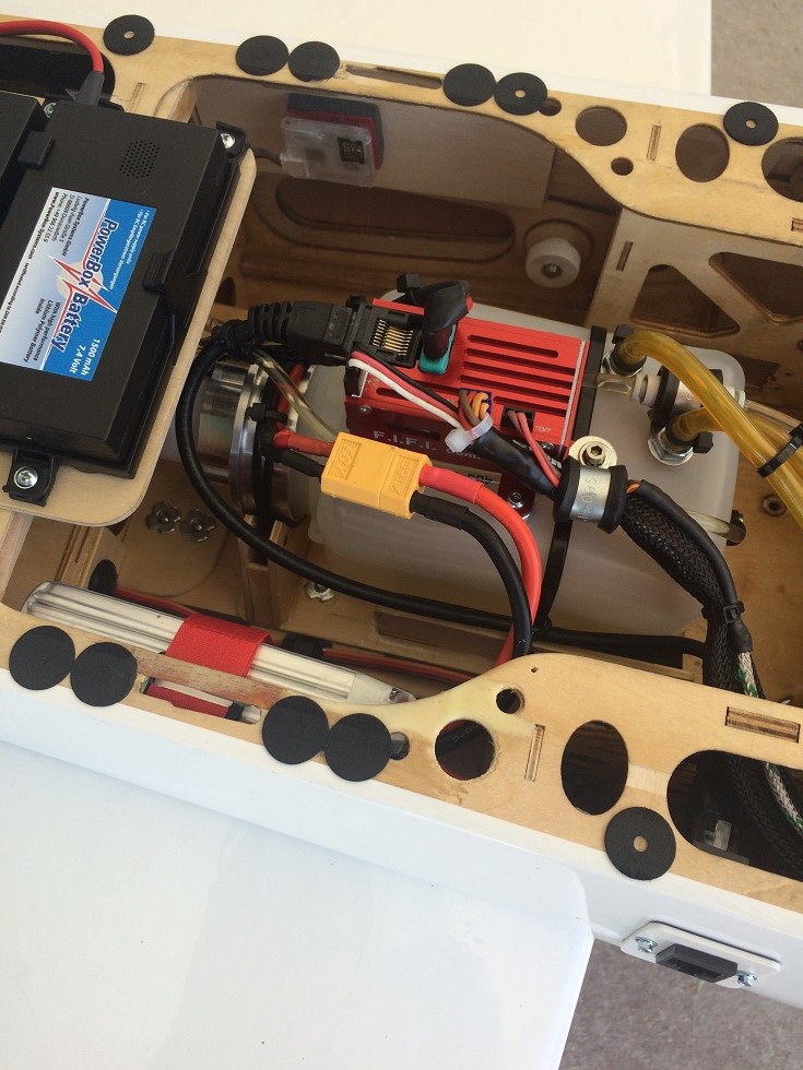

    Ну и фотки всего этого дела, и фото установленной системы на модели с мотором DLE55 (первой серии), на которой летал Паоло на этом слете.

    Ну так пора бы уже. В принципе это обыкновенный моноинжектор, и судя по фото довольно примитивный. Ваш знакомый Паоло особо не напрягался. Даже на первый взгляд видны явные не оптимальные решения. А некоторые даже не правильные. Но не смотря на всё это работа двс с моноинжектором не идёт ни в какое сравнение с карбюраторным. А шаговый двигатель непременный элемент узла дросселя инжекторной системы , кстати именно он реализует стабилизацию оборотов,которую Вы называете "гувернер". . Я делал подобную систему на двс 45сс ,с карбюратором никакого сравнения.
