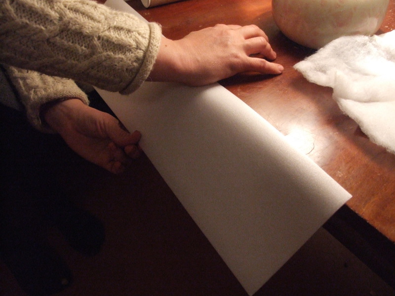

    Верхнюю плоскость формуем проминанием,
    Вложение 248223
    Одной рукой слегка придавливаем к ребру стола (оно должно быть гладким и без острой кромки) а другой протягиваем заготовку. Сначала надавливание легкое а потом чуть сильнее, в конце, кромку детали можно дозавернуть пальцами, потолочка от сминания становится не такой ломкой, хотя от качества самого материала тоже многое зависит, попадается потолочка очень хрупкая. Да, забыл добавить, для начинающих, обращайте внимание на направление волокон материала, вдоль волокон, потолочка гнется значительно легче. Ну и заодно напомню об одной ошибке при работе с клеями "Титан", "Дракон", не спешите клеить на свежый шов. Две детальки намазывают тонким слоем клея, даем подсохнуть (глянец с клеевой поверхности исчезает) и сжимаем. Такой шов позволяет обойтись от дополнительной фиксации булавками или скотчем.
    И еще, (прям инструкция получается) выступивший лишний клей удобнее скатать пальцами, до его полной полимеризации, потом будет меньше проблем со шлифовкой.
    Вот, получилась такая консоль.
    Вложение 248224
