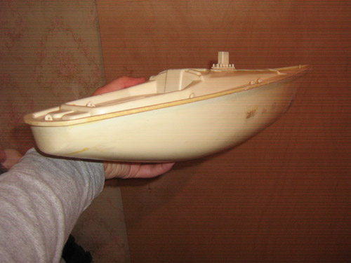

    Кто мне подскажет что это за Яхта, или её тип. И где можно найти чертежи, чтобы её закончить.

    ..похоже на советское корыто 82 года..такое у меня было
    Место грот -мачты видно, ее длинну возьми 1,5 от общей длинны корпуса, трубка тонкостенная..лучше не больше 0,7 мм диаметром 9 (туда-сюда) мм.
    Грота-гик на 2 см короче чем расстояние от мачты до той металлической перекладинки.
    Стаксель-гик посчитается автоматом когда прорисуеш все это в масштабе, учитываем то что он должен перекладываться на на обе стороны и не цеплять грот-мачту.
    балласт..ну начни с грамм 700... с этой яхтой шел профильный короткий киль и в него насыпалась дробь..щас дешевле сделать наверное простой плоский с бульбом общей длинной где то 0,6-0,7 длинны корпуса, сначала подобирать прийдется "некрасиво" навешивая груз пока не получится толком..ну а потом уже отлить в форме по нормальному.

    Спасибо большое, есть хоть с чего начинать. А конкретно чертежей не подскажите где можно достать.

    Добрый вечер.
    Сходите в Республиканский дворец пионеров, в судомодельную лабораторию, я думаю, что там Вы найдете ответы на все вопросы по этой яхте.
    Такие наборы выпускались в 90-х годах для судомодельных кружков. Были катамаран, яхта, ракетный катер и подводная лодка. Все из полистирола.
    Удачи.

    Это яхта советского класса "Ш" Яхта длиной до 50см с парусами площадью до 1000см в кв.

    мы эту яхту называем "соколенок"(кто то сделал из стеклоткани её,и так назвал, так это нащвание и прицепилось), как то решил сделать матрицу, хотел сделать под радиоуправляшку, так и пылилась матрица несколько лет на полке, а года три назад прищла идея давать ее ребятам делать(до этого делали с фанеры и картона, но они размокали), но делали мы парус свободной конструкции. задача яхт была пройти по прямой и попасть в ворота. если не ошибаюсь валялся где то чертеж который щол в комплекте, обещать не буду, если найду скину скан
    а что есть? только корпус? или еще что то?
    08.03.2011
    вот что то нарыл, Вы это искали?[attachment=82615:DSC00188.JPG][attachment=82614:DSC00187.JPG][attachment=82613:DSC00186.JPG][attachment=82612:DSC00185.JPG]

    супер. Спасибо )
