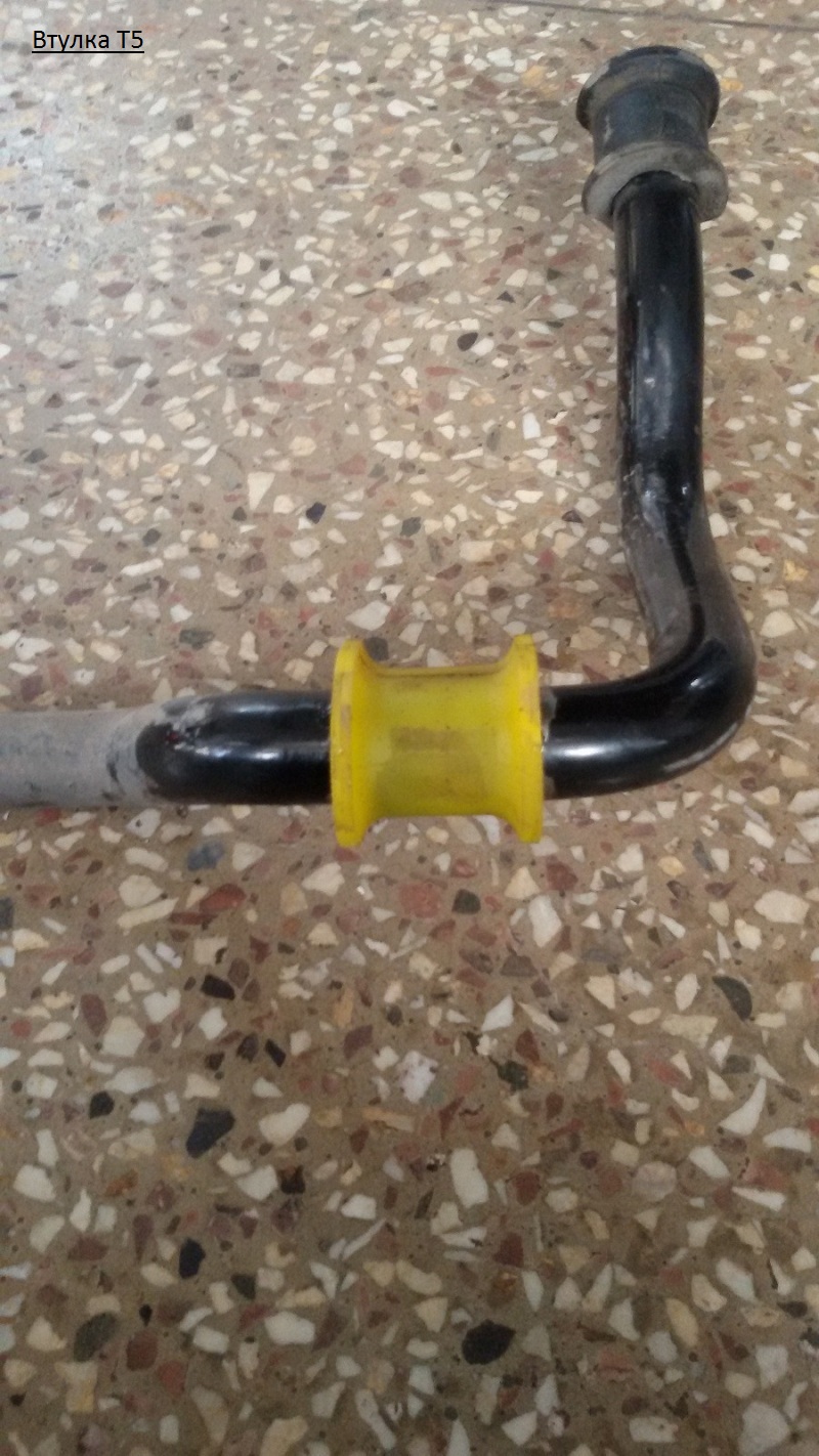

    07.05.2013
    77
    Сайлентблоки на Т5 это расходники,полиуретановые сайлент блоки на т5 невстречал,на свой логан поставил днепропетровские синие.кайфую теперь.то что у вас на картинке это втулки стабилизатора,очень часто5-7 тысяч км и в утиль.чтобы продлить им жизнь я одеваю на стабилизатор термоусадку подходящего диаметра и между втулкой и подрамником кусочек ремня приводного,любого.затягива тьТОЛЬКО НА ЯМЕ,НА ПОДЬЁМНИКЕ НЕЛЬЗЯ

    Та то фото Стабілізатора Т5,я так сфоткав).

    я себе Днепропетровские ставил.а цены сейчас на всё такие.сегодня менял втулки стабелизатора на короле,400гривен одна,капец.те что на картинке,это не ваши.ваши те которые я по ссылке дал.это,кстати,головняк всех маленьких автосервисов.очень часто приносят клиенты запчасти купленные через интернет,а в итоге,не то.http://vidltd.com по этому сайту ваши сайлентблоки 042-052 и 042-053
