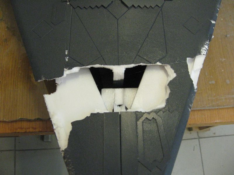

    Поддался я на уговоры Fed'а восстановить Ф-ку. Ну что делать, будем восстанавливать.
    Что же будем восстанавливать:
    оторваный киль
    [attachment=21030:1.jpg]
    оторванно левое крыло
    [attachment=21031:2.jpg]
    Так как сломался лонжерон, то накладываем мы на него "шину" сосновую рейку 5ммх5ммх15см и клеим титаном.
    [attachment=21032:3.jpg]
    [attachment=21033:4.jpg]
    [attachment=21034:6.jpg]
    Восстанавливаем переднюю кромку.
    [attachment=21035:8.jpg]
    Шасси вырвало большими кусками, которые мы просто приклеим на место
    [attachment=21036:10.jpg]
    Некоторые детали пришлось вырезать целиком
    [attachment=21037:11.jpg]
    Вот уже стал на себя похож. Прошпаклевал мелкие ямки, поставил на ноги.
    [attachment=21038:12.jpg]
    Ну и покраска. Низ сделал светлее. Планировал сделать американскую раскраску. Но остановился на этом.
    [attachment=21039:13.jpg]
    Далее облет...

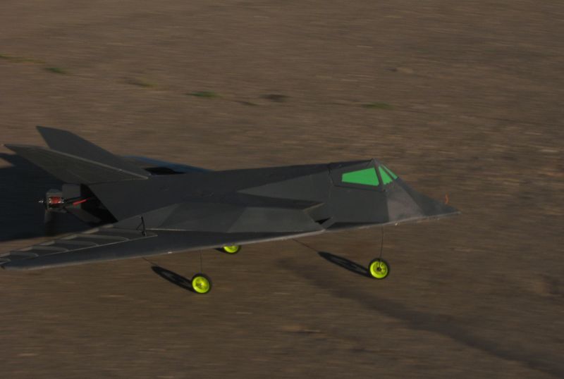

    Продолжение эпопеи... ОНО полетело!
    Как говорится: "Бог любит Троицу", и с третьего раза всё получилось! Удалось благополучно облетать Фку после второго краша.
    Два раза возил на поле, что бы в экстренном случае посадить в пшеницу, но все обошлось. Первый раз, был дождь и я решил не рисковать. Во второй раз, погода способствовала облёту.
    Предстартовая подготовка: добавил 45 грамм свинца в нос сразу за батареей, что бы сдвинуть ЦТ вперед. Винт поставил 9х6, что бы уменьшить момент от винта, на один клик опустил элевоны вниз.
    [attachment=22473:d_234.jpg]
    Даю газ на полную, разбег метров 5-7, рули на себя и модель отрывается от земли. Солнце с ветреной стороны, что создает некоторые неудобства.
    [attachment=22474:d_236.jpg]
    Летаю на полном газу, стараюсь не терять ракурс модели и не отпускать её дальше 20-30 метров. Сделал 3-4 круга и захожу на посадку.
    [attachment=22475:d_253.jpg]
    Коллеги настаивают на посадку в пшеницу, но птица просится на дорогу. Что ж не буду мешать.
    [attachment=22476:d_254.jpg]
    Немного "колбасит".
    [attachment=22477:d_255.jpg]
    Модель "встала" на колеса четко на все три колеса и прокатилась по асфальту мимо фотографа.
    [attachment=22478:d_256.jpg]
    За мгновение до полной остановки
    [attachment=22479:d_258.jpg]
    Выводы: нужен более скоростной мотор, тяги явно маловато для пилотажных манёвров. Думаю установить Turnigy 35-30 1400kV. Для этого нужно переделать мотораму.
    Продолжение следует....
