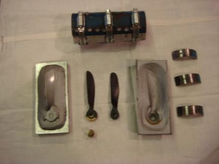

    Может, кому то пригодится .
    Когда то , у меня не было возможности сделать половинки под матрицы винтов.
    Взял , и распилил пополам обыкновенную трубу
    И сжимал матрицу хомутами .
    С уважениемНажмите на изображение для увеличения.

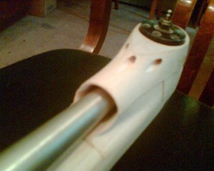

    Добрый день !
    Фото капота внутри

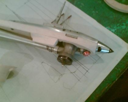

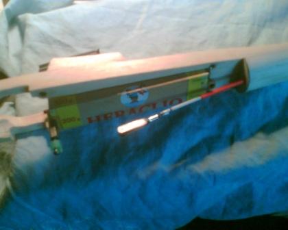

    Здравствуйте !
    На фото бак , крыло .
    Бак сделан ,из банки в которой упаковывают кукурузу .У него есть ребра , что придаёт жесткость баку , и очень влияет на более стабильный режим мотора. Крыло можно гнуть , приспособлением сделанное из двух пластин ламинированного ДСП. Соединенного рояльной петлёй . По поводу станка токарный 1Е61М , тот на котором моторамы выточены и тд… . Маленький найдем паспорт отвечу.

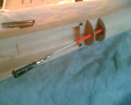

  6. #16
    30.01.2008
    4,061
    34
    В рифленом баке топливо не так пенится, по этому и влияет на работу движка.

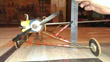

    Добрый день !

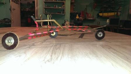

    Что касается тележки
    Захват который находится возле моторамы
    он ее огибает
    То есть модель с нее катаясь не выпрыгнет .
    колесо которое находится в кругу выполняет еще функцию рычага и груза
    Как только, модель начинает набирать высоту, колесо которое в кругу давит в низ и проворачивает тележку во круг оси фюзеляжа
    И только тогда, захват который находится возле моторамы проворачивается
    и начинает отстегиваться от модели на определенной высоте .
    Даже если, она будет подпрыгивать, когда катится тележка модель не скинет
    Только когда будет набор высоты
    Посмотрите внимательно фото там покадрово, я тележку проворачиваю
    Центробежная сила и колесо на рычаге вместо груза
    И еще один важный момент
    Центр тяжести модели с тележкой
    на фото тоже есть правда там палец )))
    Обычно перед полетом топливом поливают места захвата
    Но у меня был случай на Чайке , в спешке этого не сделали
    и модель взлетела с залипшой тележкой
    Веса сколько добавила ))
    Через три круга она отстегнулась
    И только благодаря центровке модели с тележкой, она летела ровно бес борьбы по горизонту
    И центр тяжести отдельно самой модели , это тоже под каждого пилота !

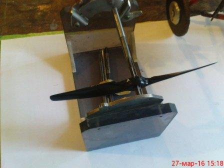

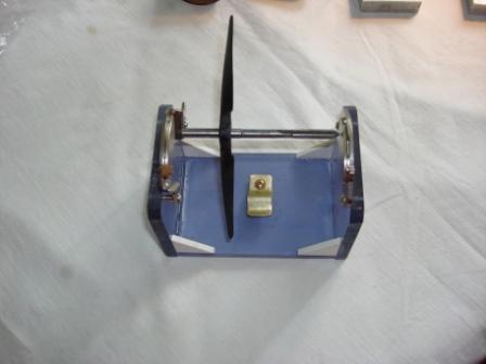

    Оправка изготовления кронштейна
    С уважением Андрей Нажмите на изображение для увеличения.
