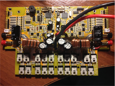

    Question Прошивка с нуля ATMega32A на Turnigy Mega 400W x2
    Заменил Атмегу, подскажите порядок действий, сначала я так понимаю нужно бутлоадер прошить, потом саму прошивку и выставить фьюзы?
    Где взять бутлоадер?
    И чем его прошить?
    Есть программатор FTDI и USBasp

    Мега шьется USBasp`ом, а прошивка есть?

    Прошивка есть, шьётся...Но без бутлоадера не грузится, только загорается подсветка, на фото видно

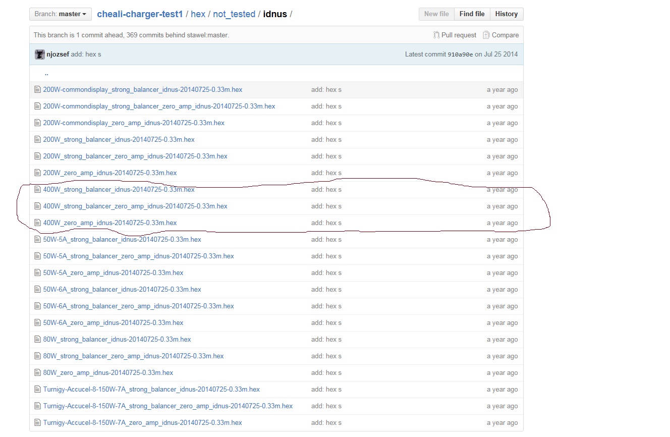

    P.S. Как вариант вроде есть альтернативные прошивки http://rc-box.ru/forum/index.php?topic=46.0 ссылка на код с программой и EEPROM https://github.com/njozsef/cheali-ch...hex/stock_fw-s
    На всякий случай, помните что делаете на свой риск применяя другие прошивки. Думаю поиск даст больше ссылок на альтернативные прошивки, особенно если с английским языком нет проблем.

    У меня двойная плата, прошивка уже альтернативная...Атмегу я перепаял на новую...Старая была пробита и не работала от внешнего кварца, новая шьётся, фьюзы меняются, сейчас работает только один выход зарядки на рабочей и прошитой меге, задача оживить новую впаяную атмегу, сейчас при включении просто загорается подстветка.
    EEPROM тоже записывал с рабочей меги, эффекта 0, нужно прошить бутлоадер
    Поэтому и вопрос можно ли с USBASP прошить его? И каким софтом, AVR Studio, мой программатор не видит, прошивку, фьюзы и EEPROM прошиваю без проблем через него на SinaProg

    И какой файл прошивки заливаете. В указанной ссылке депозитария кода есть три прошивки для 400 ваттных устройств.

    SinaProg этой шью, работает отлично, нет там бута в альт прошивке
    Все остальное рабочее, проверил каждый елемент
    Шью файл которым шил левую сторону, левый канал...Он работает нормально

    Если нет, то значит не нужен!!! Давал сылку на форум с альтернативной прошивкой, там задайте вопрос. Или пробуйте все 3 файла прошивки по очереди.
