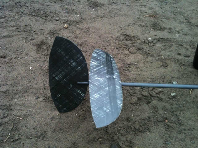

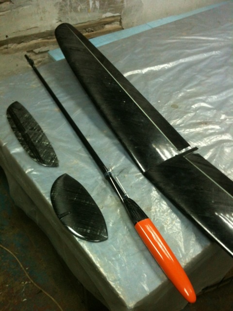

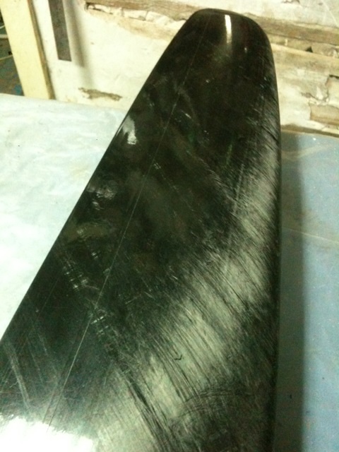

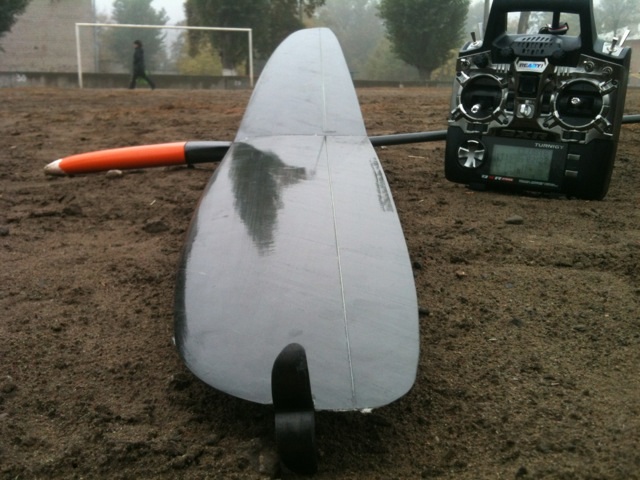

    После того как товарищ дал покидать самодельную металку сделанную по позитивке мне и другу захотелось заиметь такой планер
    После изготовления чпу пенорезки и мучениями с порезкой пенопласта, а затем с подгонкой, склейкой и вышкуриванием пенопластовых консолей родился стеклянный суперджи. И желание построить формы для более быстрого и точного изготовления.
    Так как у товарища на работе имеется чпу фрезер было нарисовано крыло с профилями AG45-46-47 от ставшего классикой supergee 2. Контур крыла - слегка округленные контуры оригинального суперджи от Марк Дрела.
    После фрезеровки и подгонки получились формы для крыла, балки, оперения. Крыло предполагалось с цельным сердечником поэтому из мдф изготовили изложницы для фрезеровки пенопластовых сердечников для крыла и оперения. Материалом для сердечников решили использовать экструдированный пенопласт стиродур.
    До этого струной резал различные пенопласты из эпицентра но этот понравился больше других.
    Формы для крыла и оперения были отфрезерованны из поликарбоната, так как пластик не выдерживает обжатия пенопластовых сердечников, формообразующие были усиленны 30 мм мдф плитами фрезерованными по контуру. Мдф был выбран из-за отсуствия в нем длинных волокон которые могли бы покоробить формообразующие. Каркас мы пропитали лаком чтобы изолировать его от влаги из воздуха.
    Хвостовую балку сделали овальную в сечении, для большей жесткости .
    Форма для балки фрезеровалась также из пластика, изнутри раздувается шариком растянутым по длине.
    Крюк для заброса в крыло также изготавливался в форме, из полос углеровинга.Вся оснастка была доведена до рабочего состояния и отформован первый экземпляр результат превзошел все ожидания планер получился очень жесткий и летучий хотя и слегка перетяжелен с моего не высокого заброса порядка 30м в мёртвом воздухе падает в среднем 1мин.10сек.что считаю не плохим результатом.
    Планер делался для себя чтоб много летать и не иметь дефицита в запчастях. главная цель проекта популяризация класса метательных планеров в Днепре ,чтоб было с кем летать .Здесь в теме будем освещать все нюансы иизготовления

    ткани обшивки, ленты лонжерона, материал на петли укладываются в матрицы(формы), пропитываются, отжимается лишняя смола. Подготавливаются фрезерованные сердечники, их два, угол стыка и выборки под крепеж фрезеруются сразу.
    Отрезаются элероны. Сердечники кромятся тканью по передней кромке крыла и элерона для создания в последнем замкнутой конструкции.Сердечники прокатываются валиком со смолой, очень слегка. Все это неподобство укладывается в нижнюю часть формы на ткань. По передней и задней кромке наноситься смола с микросферой.
    И накрывается верхней частью формы
    Про лак улыбнуло =)))))
    В качестве лонжерона используем 40 мм ленту из расплощенного угле ровинга 1600 текс.
    Обшивка биаксиальная ткань 45 грамм\м
    Хорда в корне стаба 80 мм , размах стаба 345 мм, угольный покаместь весит 9 грамм( из 25ого стекла получается легче конечно

    08.06.2011
    120
    поверхность формы поролоновым валиком накатывается смолой затем поверх кладется ткань, катать валик нужно осторожно чтобы не порвать слой пва ,если мало смолы то тем же валиком аккуратно накатываем еще, затем лишнее убирается салфетками, как показала практика много смолы лучше сразу не наливать, иначе потом вся не отжимается, хотим попробывать в ближайшее время отжимать в вакуумном мешке салфетками.
