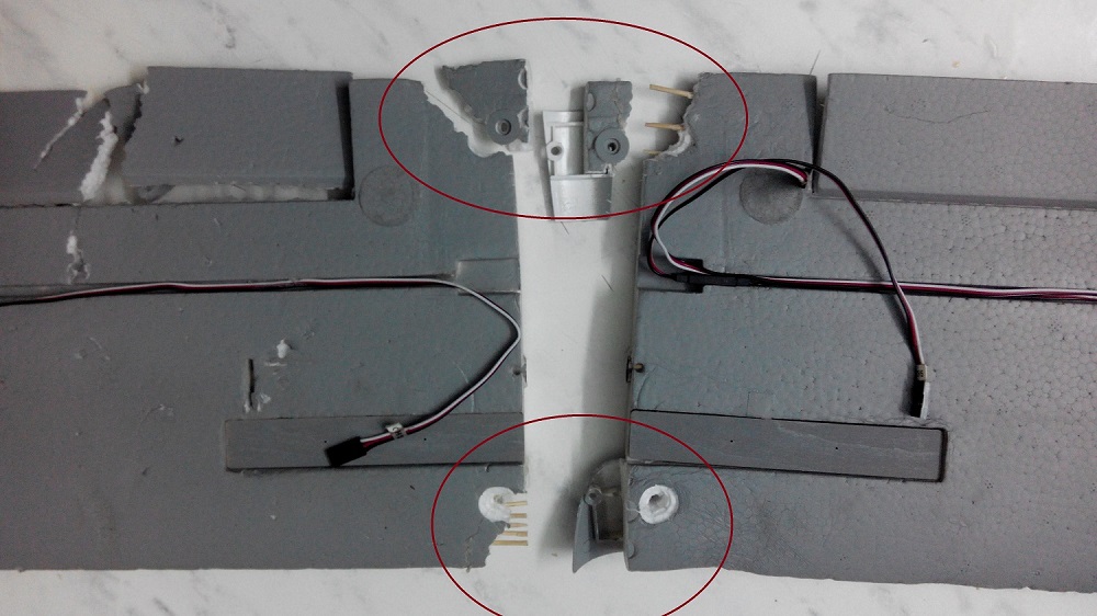

    Столкнулся с такой поблемой.
    Киньте в меня ссылкой если у кого есть, как и чем клеить ЕПП, не нашел не в начинающих, не в барахолке, может не там искал
    Сам строю модели из потолочки, не первый год, клею в основном Драконом и частично ПВА, с наборами моделей из ЕПП дел не имел, кроме облета и настроек и то не моих.
    Дали на ремонт самолет из ЕПП, стал вопрос как правильно его и чем собрать и склеить. Если бы была с потолочки или с обычного пенопласта вопросов не было бы а тут ЕПП. Экспериментировать не начем нет такого у меня пенопласта, а жаль. Знаю можно уже купить в Украине но не нужен мне большой пока кусок.
    Ломаный закрылок не в счет, основное место это крепление крыльев к фюзеляжу.
    Одного куска нет, в наличии - все что на фото.
Название:	IMG_20151003_214153 - копия.jpg
    Уважаемые моделисты подскажите плиз клей надежный и не быстро схватывающийся, так как места ответственные.
    Дайте совет могу ли я вырезать куски пенопласта обозначенные зеленым +\- и туда врезать и вклеить, после чего обработать, наш плотный пенопласт не ЕПП, или прочности той не будет с нашим, не сочтите за глупые вопросы ну ни клеил и не знаю я ничего про этот пенопласт.
Название:	IMG_20151003_214153 - копия (2).jpg
    Знаю клеят
    циакрин, контакт, UHU Por .
    А какой посоветуете вы, парни уже давно работающие с ЕПП, как правильно сделать?
    С ув.Я

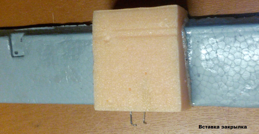

    Так как материала другого не было применил наш плотный пенопласт.
    Больше проблема меня мучила вклейка петель в пенопласт. Клей (пена) выпирал, я его убирал не однократно, а он все пенился, но все одно пришлось дождаться максимального схватывания после снять элерон и ножом содрать оставшейся клей (пену) с петель, и после чего петли начали работать.
    Далее в закрылок вставлю карбоновый прут для жесткости, диаметром в 1мм., в корень крыльев - еще не придумал как усилить
    С ув.Я
