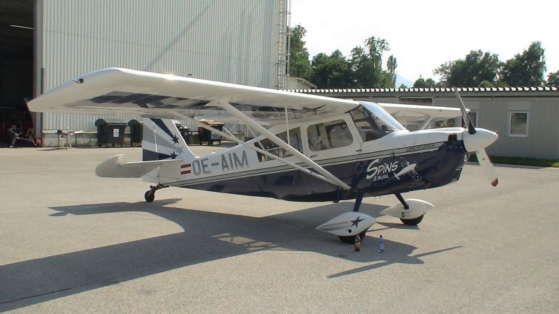

Также сделаны небольшие изменения с целью корректировки внешних обводов фюзеляжа. Было изменено положение верхних боковых стрингеров. Они были опущены немного вниз и теперь геометрические пропорции стали точно соответствовать самолёту на наших фотографиях.

Постоянно сравнивая модель с оригиналом я доводил "до ума" разные мелочи, которые по-перву как-бы прошли мимо глаз...Все сопряжения, канты, всё это собранное вместе дало полную картину совершённого. Где-то пришлось пошкурить, где-то наоборот подшпаклевать.
Несколько раз я переделывал прилив выхода выхлопной трубы. Вроде-бы всё правильно, но глаз не радовало...И только с третьего захода мне, наконец, удалось попасть в тут самую форму. Вроде пустяк. но это очень порадовало моё модельное воображение.
Теперь мне предстояло вывести стыковочный кант между капотом и фюзеляжем. Я закрепил капот и вышкурил по периметру стык. Заодно и подшпаклевал ямки-канавки, которые неизбежно возникают, когда в маленькой комнате приходится поворачивать такой большой фюзеляж.
Потом был поставлен выклееный из стеклоткани фонарь переднего стекла...и мы увидели абсолютно реальную Белланку, только маленькую, на нашем столе. Я был очень рад, что трудился не напрасно...
