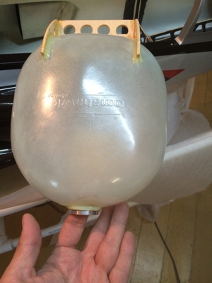

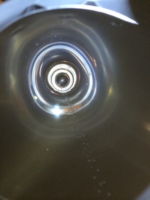

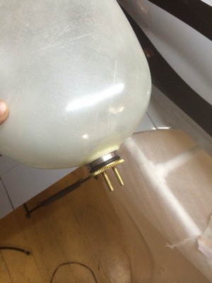

    Первым делом я решил собрать бак, из набора достал пузырь из стекла с маленькой дырочкой, расширил ее и поставил кольцо с резьбой.

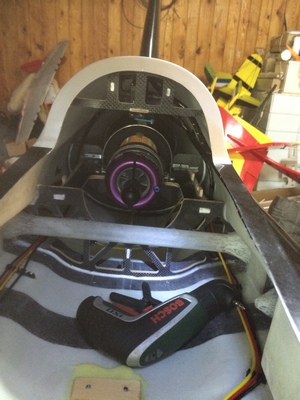

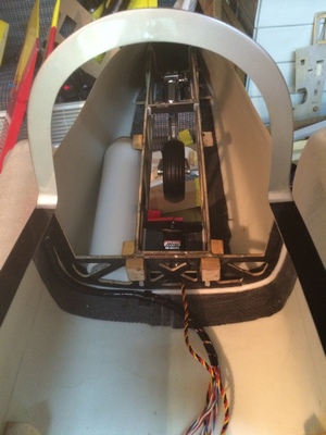

    дальше стало ясно место установки.
    Из кулечка были высыпаны палочки и собрана весьма удобная рама для бака.
    все это заняло 15 минут.
    и соединены между собой,
    а бак занимает свое место

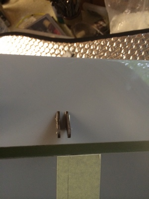

    Петли и кабанчики, тяги.
    Все это известно каждому моделисту, дело не сложное, но занимает очень много времени и требует аккуратности.
    А взял детали, наклеил малярный скотч и сделал разметку.

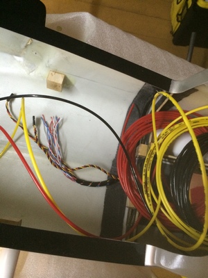

    Сделана разводка проводов.
    Провода использовались от компании Power Systems. Сохраняется огромное кол-во веса.
    По моим подсчетам, только на проводке, я сберег около 3560-400 грамм.\

    так же разведен воздух.
    Все магистрали только FESTO фитинги FESTO и BVM. только так, все остальное редкое фуфло. либо травит либо срывает в самый не подходящий момент.
    и установлены клапана на шасси и тормоза (JetTronic). Тоже проверено и отдано предпочтение.
    Проверяли многое, это лучшее, хоть и немного кусается, оправдывает себя на все 100%.
    Воздушные баллоны без разницы, можно и ROBART и BVM, качество одно.
    Манометр рекомендую или FESTO или PESCO. На этом самолете PESCO (были в наличии)

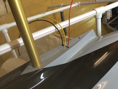

    Примерена и сделана закладная на турбину.
    Выведен распылитель на дым, дымовая помпа Power Systems,
    Выбор пал просто, из всех помп что попали в руки, это самая простая и надежная.
    В этой помпе есть защита от просадки акка, если сел ниже чем 5 вольт, она не запустится чтоб не убить акк. А ее производительность от 0 до 900 гр в мин.
