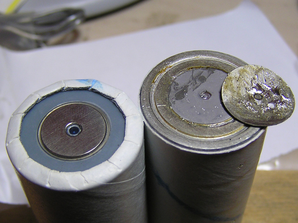

    А обязательно надо оторвать технологический пяточек с положительного полюса?
    Не обязательно, но я убираю, нафиг он там нужен.
    На схеме подключения балансировочного разъема для 2S к нему должны подходить три провода, а на фотографии подходят только два. Это как-то связано с конструкцией самого балансира?
    Это только кажется. Там 3 провода. Просто белый провод на фоне белой банки теряется.
    Хотя к пиримеру зарядки ФМА не используют крайних проводов. Т.е при 2-х баночной батарее можно вывести только 1 провод.
