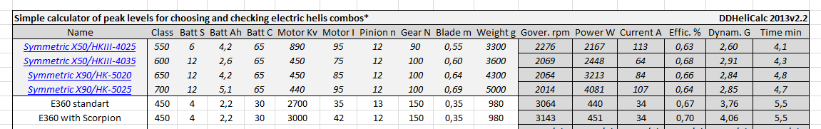

    Немного подумавши, решил я к Скорповскому мотору прикрутить пиньён 12T.
    Вот что получается по сравнению со стоком:
    Кажется что будет просто отвал башки!
