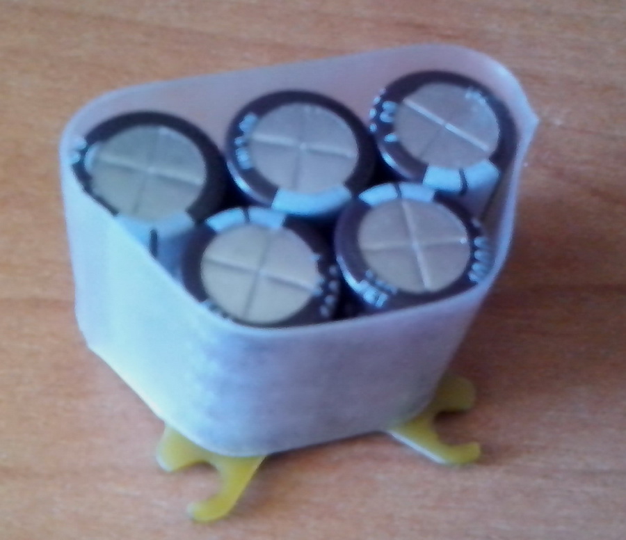

    Постоянный пользователь Аватар для ukr109
    29.06.2009
    739
    Та да - двигателя от эксперта маловато будет=)
    Спаял сегодня поновой блок конденсаторов, которые перед регулятором станут.
    Мотор на днях вклею. Хомуты так и не пригодились, так как двигатель в нос модели прилично заходит. И весило бы это гораздо больше
