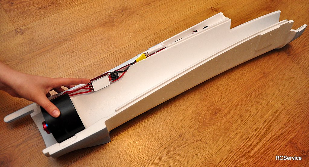

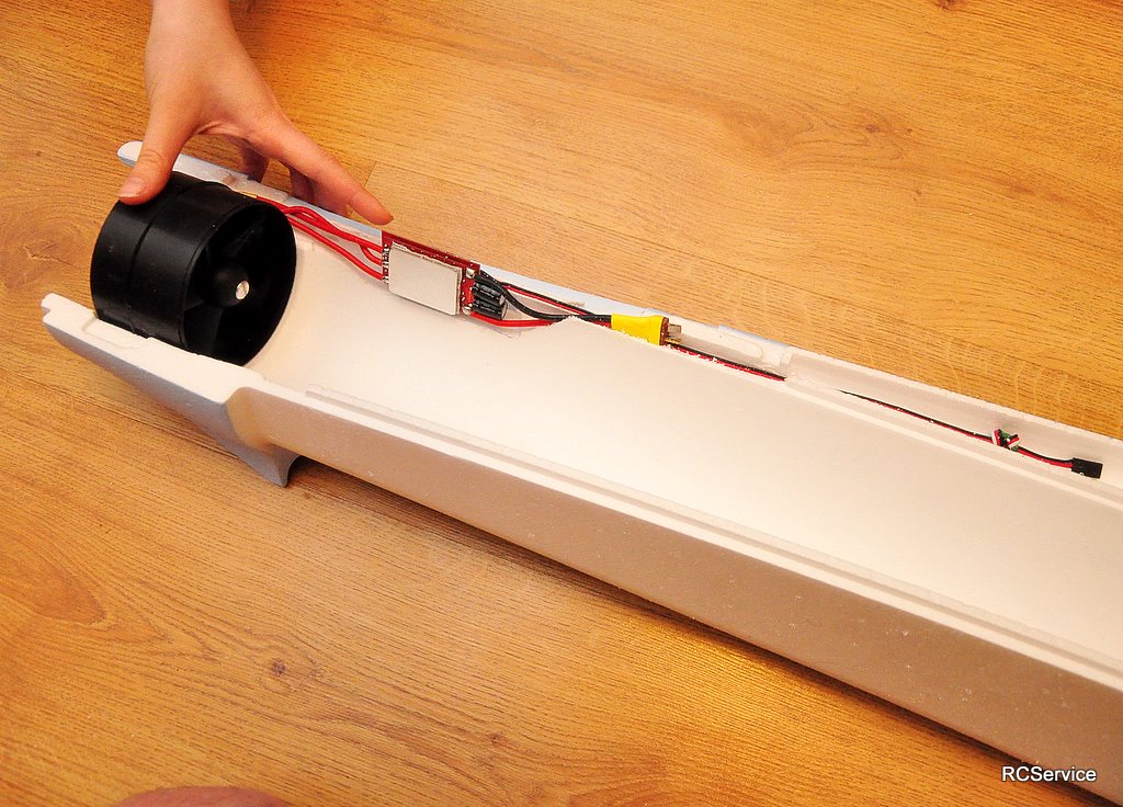

    13.08.2006
    1,620
    Посмотрел фильм .... по сюжету конечно попса, а вот за технику сьемки и детали ( как фотограф скажу) 5 с +++ , напомнило тоже французский фильм "Мигрирующий народ" . Спасибо большое!
    Подсветка кста там есть... два строба с низу и сверху фюзеляжа и посадочные прожектора на передней стойке. Странно , что нет красно-зеленых габаритов!
    Получил очередную мотивацию и продолжил.
    Оччень скользкий вопрос в вылизаном корпусе канала разместить электронику... То Регулятор не лезет, то провода в канале как метла торчат. Вобщем шаманскими действиями и дремелем пришлось углублять и утоплять
    вроде провода в канале пропали.
    [attachment=17171:GLaz_2673.JPG] [attachment=17172:GLaz_2674.JPG] [attachment=17173:GLaz_2675.JPG] [attachment=17174:GLaz_2681.JPG]
