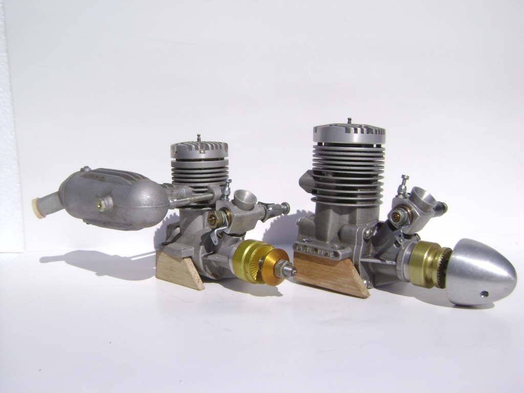

    МДС-6.5КУ
    Одноцилиндровый двухтактный поршневой микродвигатель внутреннего сгорания с калильным зажиганием и воздушным охлаждением МДС-6.5КУ предназначен для установки на радиоуправляемые модели самолётов, глиссеров, автомобилей, аэросаней и т.п., а также как демонстрационно-наглядное пособие для учебных целей.
    Выпущен Савеловским производственным объединением "Прогресс".
    Технические данные:
    Рабочий объём 6.5 куб.см.
    Диаметр цилиндра 21 мм.
    Ход поршня 18.7 мм.
    Степень сжатия 9
    Максимальное число оборотов
    с возд. винтом 250-150мм. 13500 об.мин.
    Минимальное число оборотов 2500 об.мин.
    Мощность при макс. оборотах 589 вт.
    Моторесурс 5 часов.
    Масса двигателя с глушит. 440 гр.
    На фотографиях показаны двигатели МДС- 6.5КУ, 10КРУ , 1.5Д, 3.5Д2УС, переделка судомодельного дизельного 3.5Д2УС в калильный вариант воздушного охлаждения.
    Паспортов и инструкций по эксплуатации ( кроме МДС-6.5Ку) нет, поэтому убедительная просьба ,у кого они есть на вышеуказанные двигатели, написать их технические характеристики согласно паспортов.
    [attachment=16321:DSC02208.JPG][attachment=16322:DSC02209.JPG]
    [attachment=16323:DSC02210.JPG][attachment=16324:DSC02211.JPG]

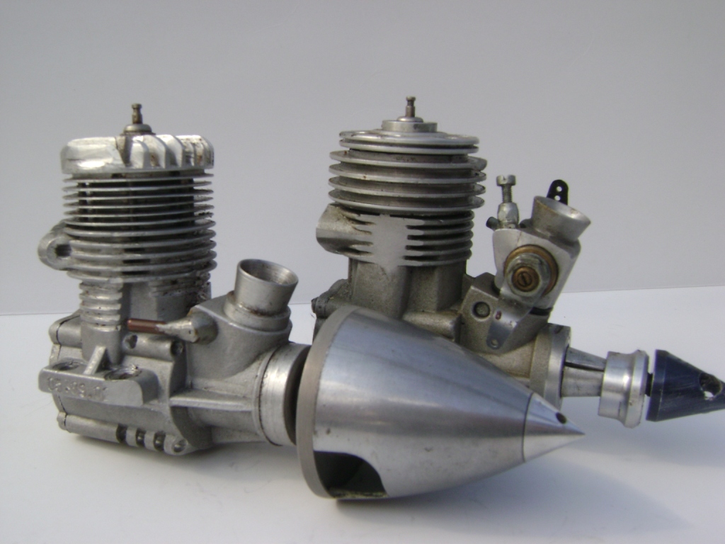

    МДС-3.5Д2У-С
    Двухтактный поршневой компрессионный микродвигатель МДС-3.5Д2У-С внутреннего сгорания с водяным охлаждением предназначен для установки на радиоуправляемые модели судов. глиссеров, а также как демонстрационно-наглядное пособие для учебных целей.
    Технические данные:
    Рабочий объём 3.5 см.куб.
    Диаметр цилиндра 16.6 мм.
    Ход поршня 16 мм.
    Частота вращения вала на режиме
    макс. мощности без рез. трубы 17000 об.мин.
    Максим. мощность 0.6 квт.
    Средний ресурс до списания 3 часа
    Масса двигателя 425 гр.
    Для обкатки рекомендуется применять топливо следующего состава:
    керосин для технических целей - 45%
    масло касторовое техническое - 33%
    эфир этиловый технический - 22%
    Ниже на фотографии вариант переделки компрессионного для судомоделей в вариант калильного для авиамоделей.
    [attachment=17302:DSC02139.JPG][attachment=17303:DSC02140.JPG]
