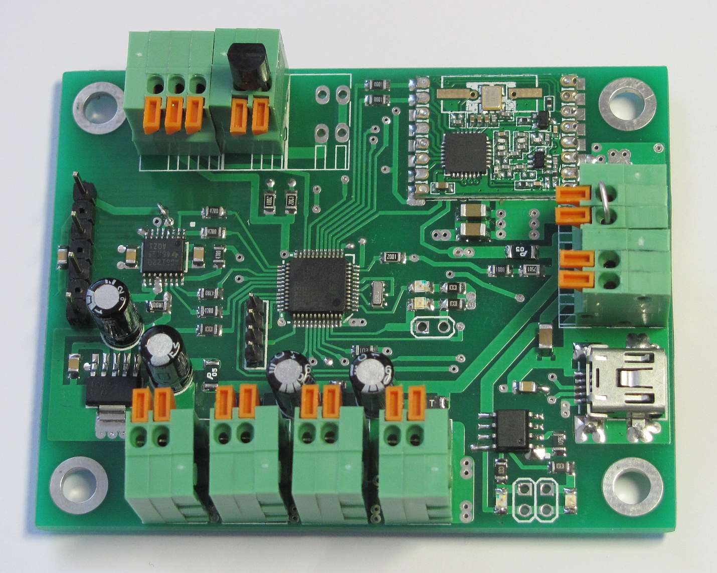

    06.04.2015
    1,314
Название:	Плата тягоизмерительного стенда.jpg
ID:	230602Наконец сделал специализированную плату для тягоизмерительного стенда.
    Питание от одной ячейки ЛиПо.
    Встроенная зарядка с подключением через USB разъем.
    Запись данных с частотой сто выборок в секунду.
    Два ключа с защитой от случайного импульса.
    Дистанционное включение питания аналоговой части и тензодатчика.
    USB интерфейс.
    Модем 433мГц 0.1ватт.
    Два светодиода индикации.
    06.04.2015
    1,314

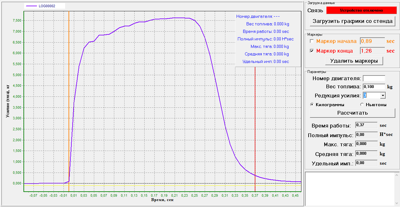

    Кому интересно проиграться для ознакомления, лучше рассмотреть графики или для замечаний предлагаю программу просмотра графиков тяги.
    Идем по ссылке качаем инсталяшку и набор файлов с тягоизмерительного стенда.
    http://www.ex.ua/796055092408
    Потом следуем краткой инструкции.
    1. Открываем рар. Там инсталяшка Stend_v2.exe и файлы графиков LOG00001-6.
    2. Запускаем Stend_v2.exe. Восьмерка может возмущаться, но предлагаем продолжить.
    У нас открывается окно программы.
    Верхнем левом углу меню файл заходим, жмем открыть график, и выбираем любой файл из LOG00001-6.
    Для увеличения части поля графика выделяем её левой кнопкой мыши начиная слева и двигаемся вправо.
    Для перехода в исходный масштаб выделяем левой кнопкой мыши любую часть графика начиная справа на лево.
    Для масштабирования графика по ширине крутим колесико мыши.
    Чтобы рассчитать удельный импульс. Левой кнопкой мыши щелкаем на выражении «маркер начала» и устанавливаем линию маркера в начале графика тяги. Потом устанавливаем линию«маркер конца».
    Ниже вводим вес топлива, например 0,020 это 20грамм и нажимаем кнопку «расчет».
    Ниже горизонтальной нулевой линии графика есть желтая линия. Эта линия показывает введенное количество топлива.
    В расчете УИ предполагается, что топливо выгорает равномерно.
    Дальше можно лазить по менюшкам если что непонятно спрашивать.
    06.04.2015
    1,314
    Виртуально стенд уже может измерять в три раза больше. Ввели программную редукцию 1, 2 и 3. Окошко справа по центру высоты.
    Осталось сделать рычаг(плече).
    Еще одно новшество. Теперь ноль оси времени можно выставить по маркеру начала, что значительно упрощает анализ процессов во времени от начала работы двигателя.
    Кстати время выхода двигателя на режим 0.03сек.
