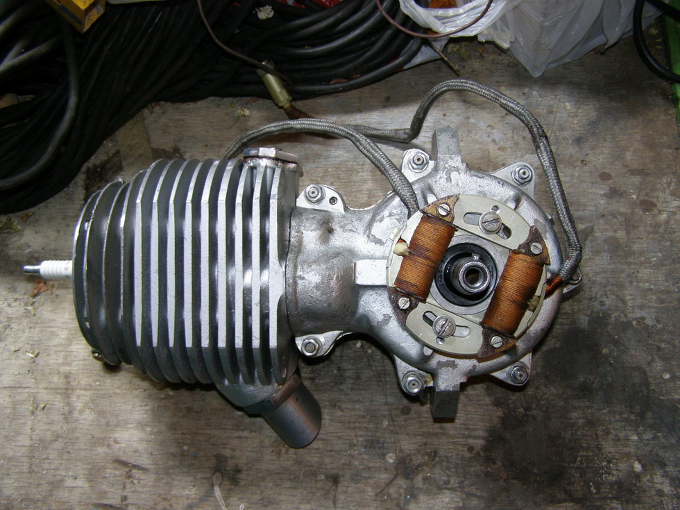

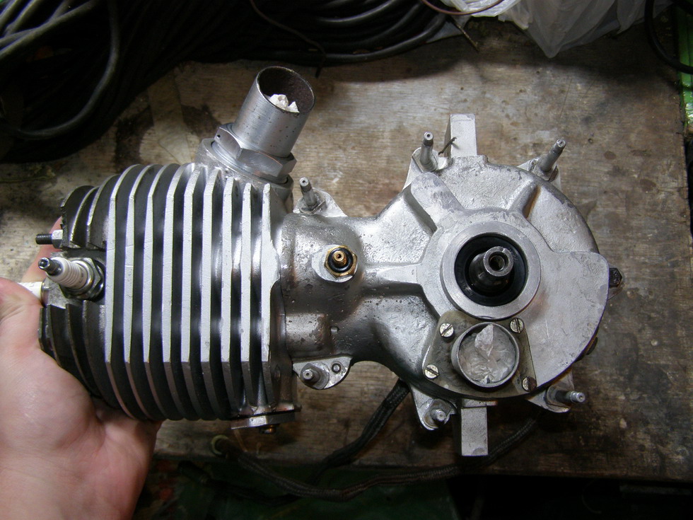

    28
    Вот сам движок. Поршневая с коленвалом от мотоцикла MZ 150. Картер свой, магнето и головка под две свечи тоже. Зажигание дублировано. Было два варианта двигателя. В первом варианте газоразпределение осуществлялось поршнем и карбюратор находился сбоку как у мотоцикла. Второй вариант, собствено на фото, с задним газоразпределением, имел пластиковый золотник.
