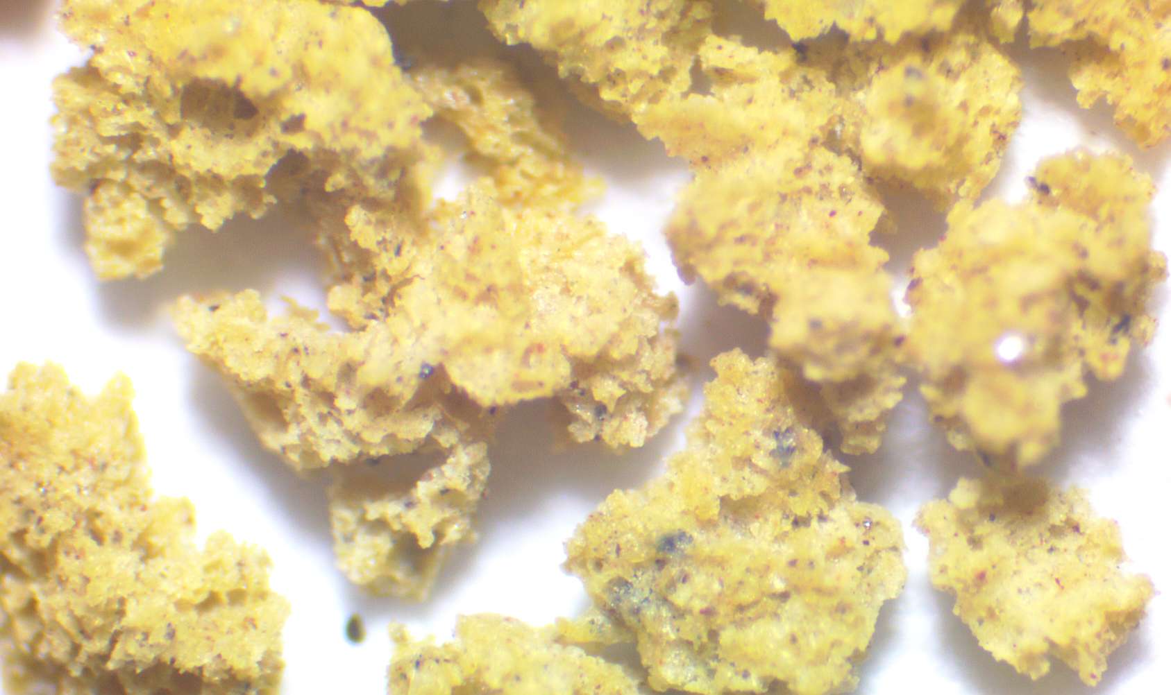

Название:	БП пористый 0.5мм.jpg
ID:	217621В вышыбных зарядах для выброса парашюта обычно используют ДП. Давно есть желание заменить ДП на бездымный порох.
    Выкладываю информацию об очередном эксперименте.
    Идея заключалась в том, чтобы порох сделать пористым по аналоги с охотничьим или пистолетным, но с большим процентом пор.
    Один грамм БП был смешен с пятью граммами калиевой селитры и разведен растворителем. После набухания БП, смесь была тщательно перемешана и частично высушена. Потом гранулирована – кусочки 0.5-0.3мм и окончательно высушена многократно промыта водой и снова высушена. На фото вид конечного продукта.
    Эксперименты с сжиганием навесок 0.05-0.1 грамма в разных условиях показали что природу БП не обманешь и при перепаде давления происходит затухание. А скорости горения чтобы навеска сгорала до выхлопа пыжа, не хватает.
    P.S. Нужны новые идеи.
    Может помочь небольшая добавка пыли ДП, процентов 10, может меньше. Это ускорит воспламенение гранул.
    А вообще какой-то он не очень пористый)) Может попробуешь больше селитры и растворителя?
    приветствую!
    когда то на Ганзе было описание процесса промывка БП спиртом и ацетоном.
    т.е. заливали , некоторое время настаивали, сливали, сушили.
    В результате вымывался флегматизатор и увеличивалась скорость горения.
    А заменить KNO3 на NH4ClO4 ?
    06.04.2015
    1,314
    Ты не понял, KNO3 вымывается, образуя поры – его в готовом продукте нет.
    Цитата Сообщение от Mester666 Посмотреть сообщение
    приветствую!
    Обычно в ацетоне БП сразу набухает, превращаясь в желе.
    И не совсем понятно как из плотной структуры – практически БП это пластмасса можно вымыть флегматизатор не растворив гранулы.
    Постоянный пользователь Аватар для ol29
    22.04.2015
    127
    А-ааа...
    А попробуй измельченный пха смешать с б.п. , залит ацетоном, перемешать до пастообразной массы. Дать высохнуть и попробовать использовать по своему назначению.
    Не знаю как вышибной... но горит быстро.
    Можно. Так например определяют содержание пластификатора в пластмассе, стандартный метод по ГОСТ.
    Но так вымоется и нитроглицерин, если он там есть.
    Постоянный пользователь Аватар для Sharovar
