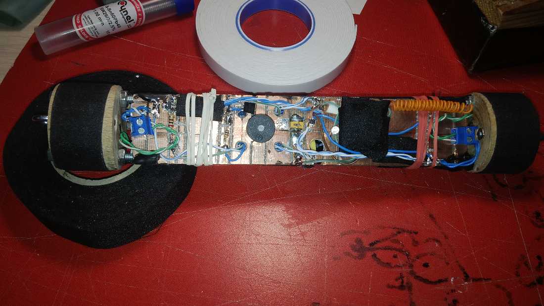

    Моя БРЭО обновленная относительно той, что есть у Кости. Найду время и сделаю простенькую схемку подключения компонент, может, кому пригодится, кто хочет своими руками..
    А сейчас для 40-ки пытаюсь сделать новую сборку, основная задача которой - минимизировать сопляндер путем интегрирования мелочевки на "печатную" плату.

  4. #304
    да, мысль хорошая
    как-то смущает, что шпильки так близко к фольге
