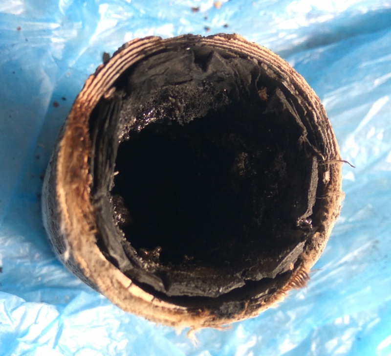

    Теплозащита по срезу, внутри обугленная и вспученная бронировка. ТЗ местами пиролизовалась почти на всю толщину, думаю, секунд пять ещё бы точно продержалось.

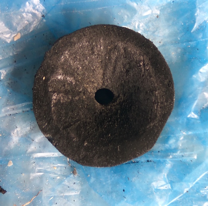

    Сопловая вставка, графит, была вклеена на эпокси, вывалилась из своего посадочного места после полного остывания. Боковая поверхность конусная, во время работы вылететь не может, прорыва газов не было.
    Это со стороны КС, ничего не прицепилось.
    Т.е. кремний на графит не липнет, нужно запомнить.
