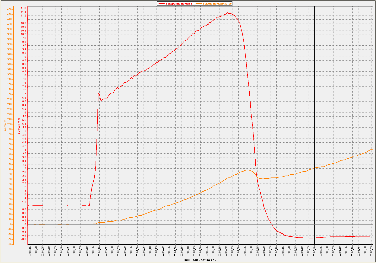

    Ниже графики двух полетов одной ракеты.
    Немного аналитики графиков полета первого полета.
    1. Вовремя работы двигателя он создавал разрежение в нижней части корпуса ракеты, что сказалось на показаниях барометрического датчика.
    2. В конце работы двигателя есть аномальный перелом тяги. И с этим двигателем ракета поднялась на 40 метров выше.
    3. Тяга двигателя в обоих полетах явно прогрессивная, причем тяга отличается в два раза.
    4. После выброса парашюта до полного раскрытия ракета пролетела вниз тридцать метров.
