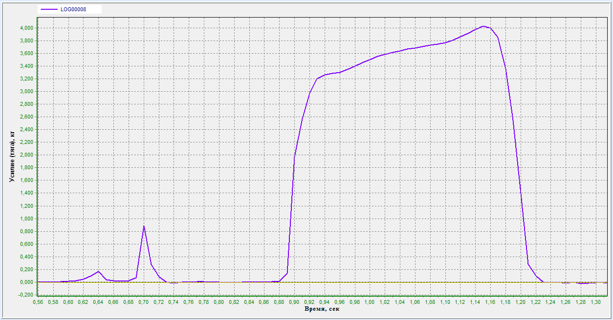

    Провел испытания двигателей из папковых гильз 12калибра.
    В двигателях прожигалось эластичное топливо. Основа ПХА+АСД+П.М.+Добавки.
    Топливные шашки канальные с прогрессивным профилем горения.
    С точки зрения «чихания» полимочевина очень упоротая.
    И полностью устойчивое горение начинается с 8-10атм.
    Скорость горения топлива на воздухе 2.1мм.
    Скорость горения топлива при ~20атм ~10мм.
    Ниже пару фоток и одно испытание.
