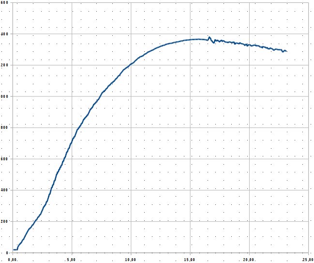

    График второго полета МРІЇ Нажмите на изображение для увеличения.
