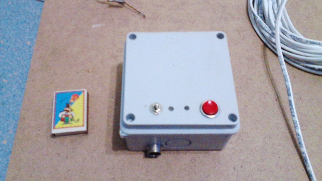

    Пусковая по схеме Козлова из электромонтажной коробки.Аккум 6 вольт,гелевый.Запалы из витой пары+нихромовая спиралька на конце.Как ни странно но запускаются от запалов без какой либо обмазки.Нажмите на изображение для увеличения.

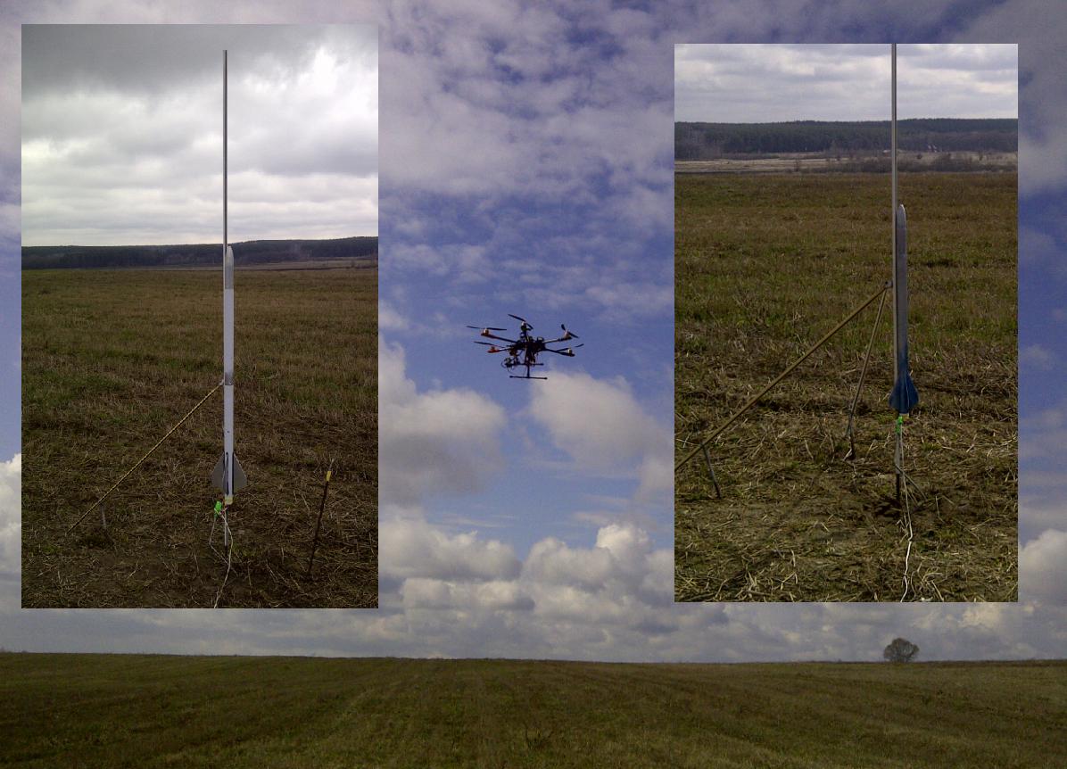

    Последний полет "Кометы"
    Приделал к "Комете" титановый хвост и вот, что получилось:
    https://youtu.be/47gaLPm09Pw
    https://youtu.be/qhPa7q_Mg-I
    https://youtu.be/AUUJaz_stJg
    Таймерная версия "Кометы" найдена без головной части (была с отдельным парашютом, ССР сработала на высоте, головная часть потеряна).
    Версия "Кометы" с контроллером и датчиком давления потеряна вся, хлопка отработки ССР не слышал, т.к. коптер некисло шумел и заглушал все звуки с высоты.
    Эти запуски примечательны тем, что полеты проводились совместно с коптером (гекс) для съемки стартов с высоты. Я мечтал об этом пару лет, и наконец-то это удалось реализовать благодаря счастливому стечению обстоятельств.
