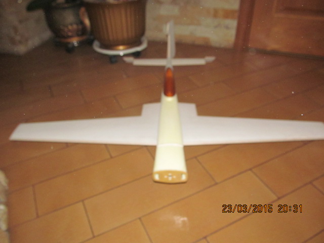

    З пивом облом, прийдеться робити болван фонаря і обсаджувати. Поки не вклеював ні чого, треба все перевірити і підігнати. Ось яка виходить " КУМЕДІЯ "

    В носі 120*86. Вчора перевірив серви, цифрові + аналогові, начебто працюють добре, юзав хвилин 5-7, збоїв не було.
    какой то он тонкофюзеляжный получился. в стиле 80-х
    На фото можливо так здаєтья, мені також на фото не дуже, а в руках, начеб то, нормально.(мабудь з мене папараціо нікудишній) Але, знаєте як кажуть: "кожна жаба вихваляє своє болото". Для першого літака, нормально.

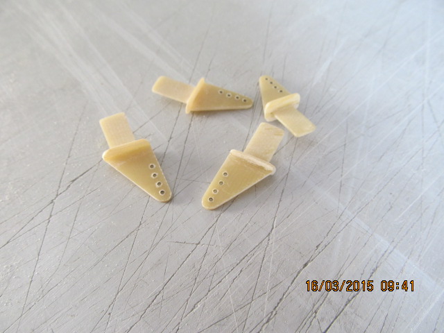

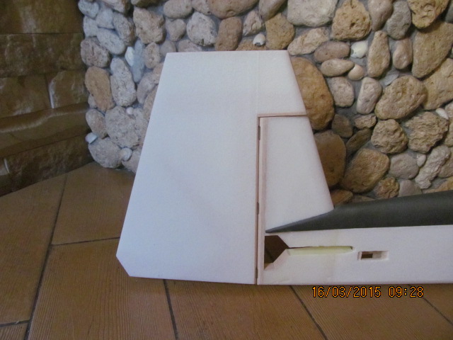

    И за кабанчики. Вы их планируете втулить просто на клей, или будет еще одна площадка? Если первый вариант, то на ножках надо бы насверлить отверстий, чтоб клей туда зашел...
  8. #48
    25.10.2012
    Роман, дуже Вам вдячний. На привеликий жаль мабудь не підійде такої форми, планую зробити з екструдованого піноплюсту болван і спробую зробити кабіну. Тепер по поводу кабанчиків. На елеронах велика площа вклеювання, насверлив отворів і по торцям зробив пази. На РВ і РН така сама схема, але, додатково з іншої сторни вклеїв замки. Все на ларіті.
