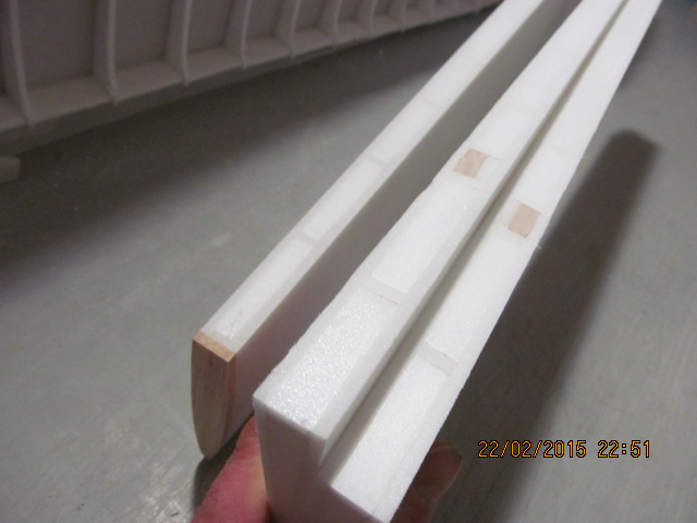

    ДУЖЕ всім вдячний за підтримку, приємно. Тільки шо реанімірував крило, "зйомки" поки продовжуються. Обідно, на стапілі вийшло занадто рівне крило, і тут на тобі, засада. Зпрофілював лобік, потолочка вийшла тонка. Потім відрізав 5 мм. і приклеїв бальзу. Але, всерівно потолочка на лобіку тонковата, хочу обклеїти папіром для принтеру. Що порадите? Можливо є кращий варіант? За серви запитав не даремно. Знайомому тимчасово давав на планер одну цифрову, а в нього всі аналогові, так добре, що він їі поклав на руль напрямку, "сварилися" здорово.

    Папір це добре, але дивись Віталя,він коли висихає, так добряче стягує поверхню.Щоб знов тобі лобіка не поморщівМоже краще органзою на аквалакі. Ну про скловолокно на ларіті не пропоную,бо там в тебе йде боротьба за кожний грам

    Бумагу для обтяжки не советую, это не шарик, и повести может легко, а потом уже не исправить, и бумагу уже нормально потом не сорвать , ежели что . а вот скотчем даже желательно. И можно обтягивать даже не все крыло ,а только лобик до лонжерона сверху и снизу. Я вообще стараюсь не обтягивать потолочные крылья , ни плоские ни объемные. Только передняя кромка, ну или если рекомендованный цветовой раскрас перекрывает линию лонжерона , то тогда можно и дальше по хорде. И еще -почему именно скотч, потому что при прогреве утюжком косяки обклейки можно выправить.

    Дякую за пораду. Заходив у магазин тканин, кажу: є тканина "органза", очі на лоб полізли, вони про таке не чули. Мож оцинковкой 0,5 мм.?

    Ось нарешті "зйомки першої серії" завершились. Завтра буду малювати "сценарій для другої серії". А поки що, ось що вийшло.

    Доречі, вага 190 гр. Як на вашу думку, забагато, чи ні?
  7. #17
    Ну 190 гр. ,як би це мовити, не то що б дуже багато, але на грані фола .Ну це на мою думку. Віталя, ще скажу за органзу.Цю тканину треба питати у магазінах які продають тендітні штори, і ще для інформаціі 1 кв.дм потолочки затовшки 3мм вкритий склотканиною (48ою) на ларіті важить приблизно 4-4.5 гр.
