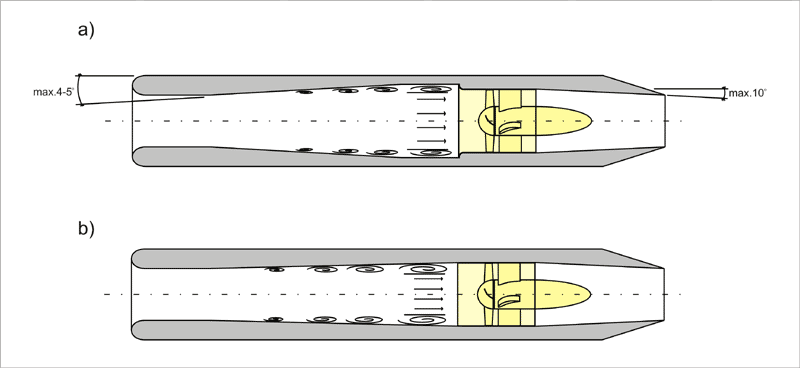

    ОСНОВНОЕ ПРАВИЛО ПОСТРОЕНИЕ КАНАЛА ДЛЯ ИМПЕЛЛЕРА
    [attachment=35044:EDF_chanel.jpg] [attachment=22447:vyk_kanal.gif]
    Основное правило построение канала базируется на т.н. активной площади импеллера. Это площадь потока, проходящего сквозь него и омываемого лопатками. Вычисляется как разность площади внутреннего сечения трубы и площади сечения кожуха мотора. Так вот, площадь сечения отверстия входного канала должна быть не меньше активной площади импеллера, а выходного - меньше или равна. Причем сужение входной части канала не должно превышать 7град, а выходного - 4град. При этом требования к аэродинамике выходного канала намного жестче, чем входного, ибо там выше и давление, и скорость потока. Поэтому входная часть канала может иметь неправильную форму, собираться из двух воздухозаборников - как этого диктует прототип. Потери на этих искажениях не столь значительны. Выходная часть канала - только круглое сечение, без изгибов, ибо здесь уже господствуют силовые вихри, поток закрученный, несмотря на спрямляющие стойки импеллера. Сужение на выходе меньше активной площади приводит к уменьшению тяги, но повышению скорости потока. Еще одно средство повышение тяги - большой радиус скругления передней кромки входного отверстия. Площадь входного отверстия д.б. не меньше активной площади импеллера. А лучше - больше, насколько позволяет прототип. Больше - растет стат. тяга импеллера, но упадет скорость всей машины. Разумный диапазон - около 120 -150%. Площадь выходного канала - не больше активной импеллера. Если равны - действительно есть шанс на постоянное давление в выходном канале и постоянную скорость в нем. Меньше активной - увеличивается скорость, но падает тяга, в т.ч. и динамическая. Больше активной - упадет скорость, а тяга не возрастет больше чем у импеллера без каналов. На импеллерах с большим шагом иногда сужение выходного канала не делают - довольствуются скоростью от самой крыльчатки. На коротких каналах копий дозвуковых самолетов (например, 2х-контурных ТРД аэробусов) требуемое сужение просто не сделать даже при критических углах, поэтому импеллер там работает фактически вырожденно, как "винт в кольце". Тут как раз и требуется большая стат.тяга и небольшая скорость. Зато здесь несложно сделать входной канал правильного профиля сужения. У копий сверхзвуковых, канал узкий и длинный, и импеллер работает в режиме "компрессора".
    по материалам www.efly.ru и www.impeller.ru

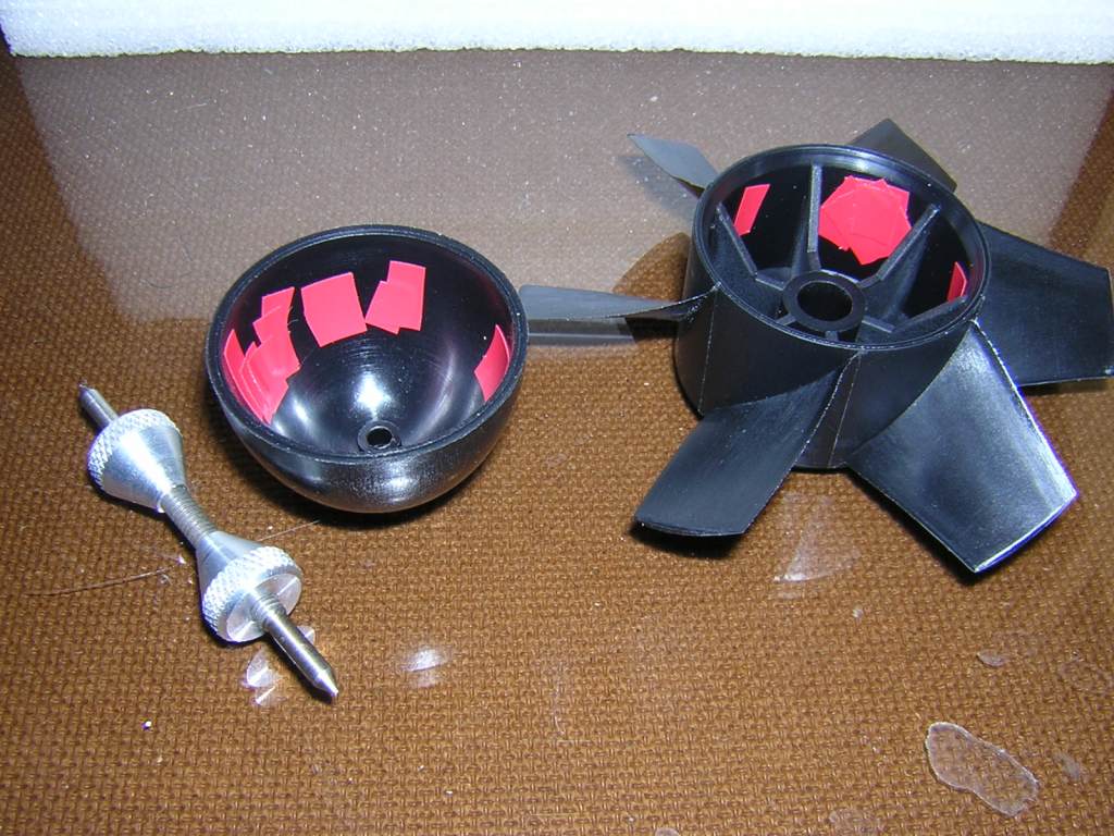

    СТАТИЧНЕ БАЛАНСУВАННЯ КРИЛЬЧАТКИ
    балансування крильчатки відбувається за тою ж схемою, що і балансування гвинтів. тільки складність у великій кількості лопаток.
    переконуємось, що отвір ротора знаходиться ідеально по центру. як ні - поправляємо. встановлюємо на балансир, знаходимо найлегше, або найважче місце. відповідно догружаємо, або полегшуємо визначену сторону ротора.
    якщо ротор пустотілий, то можна догружати тоненькими шматочками клейкої стрічки. більш точна доводка здійснюється накладанням краплинок клею.
    [attachment=18451:DSCN1733.JPG]
    якщо ротор без пустот, монолітний, то можна висверлювати зайвий груз.
    [attachment=18452:IMG_0454.JPG]

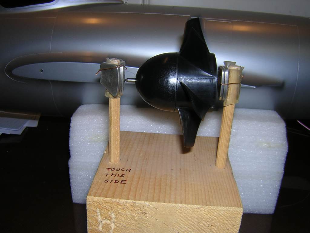

    різні балансири
    [attachment=18453:pbal1.jpg] [attachment=18454:Picture_008.jpg] [attachment=18455:Picture_369.jpg] [attachment=18456:DSCN1735.JPG] [attachment=18457:balancer.jpg] [attachment=18458:20090219121539.jpg]
