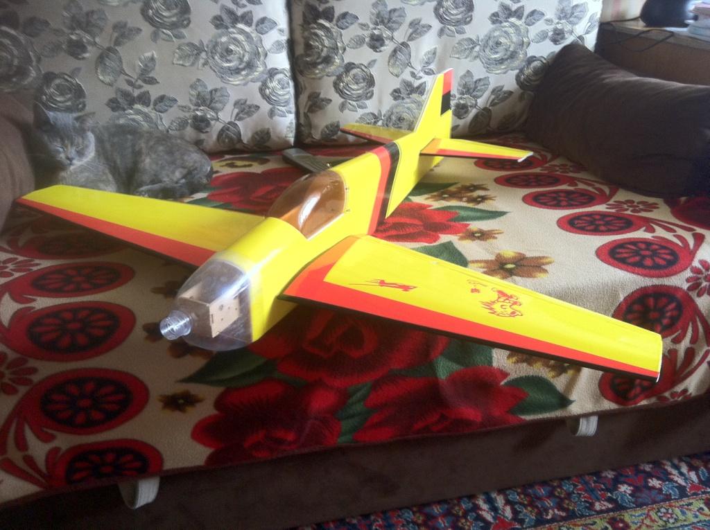

    Немножко с опозданием постройка продвигается.Вклеил в крылья "ушки" которым они будет крепиться к шпангоутам
    Приклеил корневые и законцовочные нервюры, сделанные из 2 мм бальзы (корневые будут сохнуть до завтра, потом обработаю шкурочкой. Всё же решил окантовать заднюю кромку крыла то же 2 мм бальзой, приклиеил и стянул резиночками.В элероны установил нейлоновые завесы( пока без клея).Надо не забыть сделать из 1-мм фанерки площадочки под крепление кабанчиков.Собрал модель (естественно без клея) - вроде ничего смотрится...Осталось поработать над кабинкой-фонарём.Следующим этапом будет сборка моторамы и прочие нужные мелочи - доукрепить место крепления шасси, продумать площадку для крепления аккума(у меня короткий вариант порезки моторамы),вклеить хвостовой костыль или колёсико, закрепить кабанчики...P.S.Тут в соседней теме обсуждали рубаночки - я себе из дюралевого квадратного "швеллера" и кусочка полотна советской ножовки смастерил удобную вещь - что бальзу, что липу берёт на "ура".Вот мои скромные труды всем на обозрение.Как всегда рад любым советам и пожеланиям...

  6. #56
    08.08.2011
    732
    Рубанок красифф! А вот петель по краям элеронов не хватает.
  7. #57
    Постоянный пользователь Аватар для SIA
    16.04.2011
    249
    А если по бокам установить две регулируемые,по высоте,пластины то можно строгать рейки разного сечения.
  8. #58
    21.07.2013
    798
    37
    Рубаночек самодостаточный..Разве что прикрепить дюралевые пластинки слева и справа.. Проще будет выдержать угол в 90 градусов...А вообще совершенство не знает предела!! Спасибо за совет.
