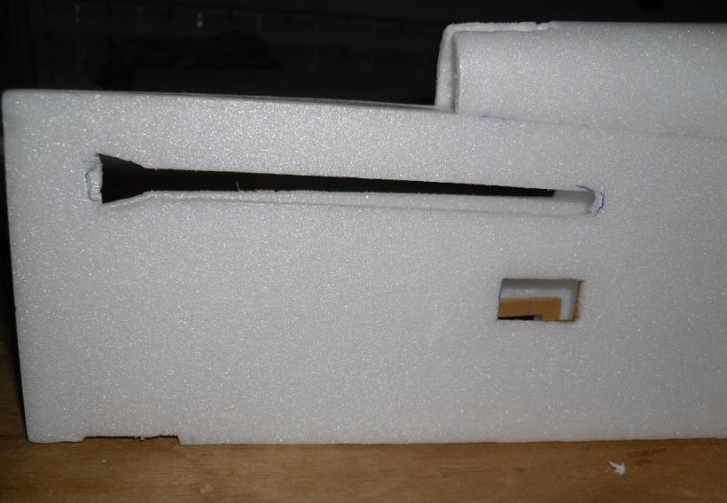

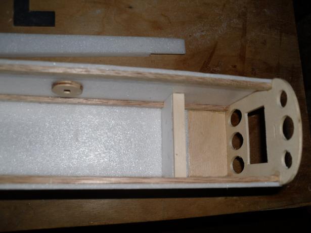

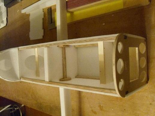

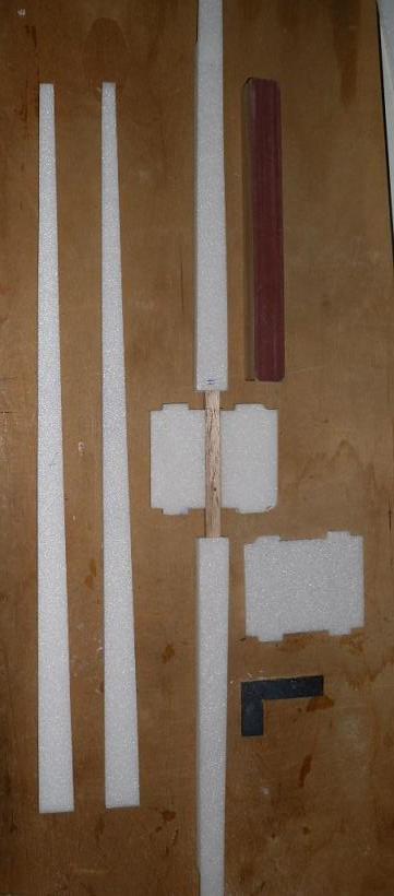

    И так продолжим...В фюзеляже под стабилизатором были вырезаны два пазика (слева и справа , один выше, другой ниже) под сервы РВ и РН. С внутренней стороны вклеены рамки из фанерки 1.5 мм. Далее были склеены "пеналы" под рейку, на которой будет крепиться крыло..Слой потолочки, ещё два слоя с пазом под рейку, когда клей высох - вложили реечку , отшкурили выступающую потолочку на толщину рейки и сверху заклеили одним слоем потолочки."Пеналы" готовы.В фюзеляж вклеил усилители из фанерки, что бы рейка прочнее сидела , а также в нижней части фюзеляжа возле моторамы вклеил фанерку толщиной 3.5 мм ,к которой будет крепиться шасси. Элероны склеил в два слоя потолочки.Переднюю кромку укреплю бальзой 2мм.Самое главное все операции по склейке и монтажу контролировать угольником, дабы не допустить перекосов.Завтра приступлю к сборке крыла.Лонжерон склеил так же из двух слоёв потолочки.Конечно это лишние граммы, но так мне кажется удобнее будет собирать крыло.По моим подсчётам, в полётный вес я вполне укладываюсь.. По просьбе потенциальных строителей - ссылки на белоруссов и Ковровских моделистов, которые успешно построили МИКРО АНГЕЛ.. Там есть ответы на многие вопросы.Продолжение следует......И как всегда, советы, замечания и пожелания выслушаю с признательностью.
