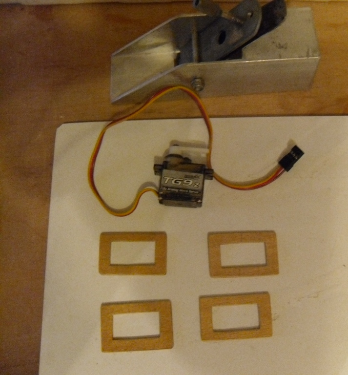

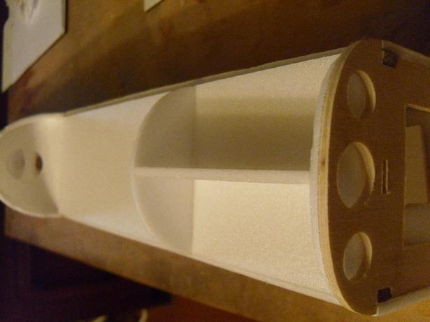

    Продолжим повествование. Неспеша работа продвигается. Хвостовое оперение было склеено в два слоя "потолочки". Окантовано бальзой 8х4 мм.Всё тщательно обработано рубаночком и наждачкой на деревяном брусочке.Передние кромки все скруглены, а задние утоншены до разумных пределов.Началась работа над "кабинкой пилота".. Ну а теперь об ошибках. Пришлось вскрыть нижнюю часть фюзеляжа (на последней фотке вид в анфас).Цель "вскрытия"- вклеить липовую бобышку для хвостового "костыля" или колёсика..А также по совету Романа (-Veter-) из 1.5 мм фанерки лобзиком вырезал "рамочки" для серв РВ и РН. Будут вклеены с внутренней стороны фюзеляжа.Можно было просто вырезать в "потолочке" пазики и вклеить на "драконе".. Но мне первый вариант больше понравился.Вот как то так..По мере возможностей буду выкладывать свой "отчётик".. На следующей неделе займусь крылом - самая трудоёмкая и ответственная часть работы .Как всегда буду рад любым советам и рекомендациям.

    На РН и РВ места под кабанчики неплохо было бы обозначить материалом поплотнее, чем потолочка.
  7. #27
    21.07.2013
    798
    37
    Спасибо Роман. Учтём...Есть листик фанеры 1мм .Ещё советская.. С неё и обозначим...

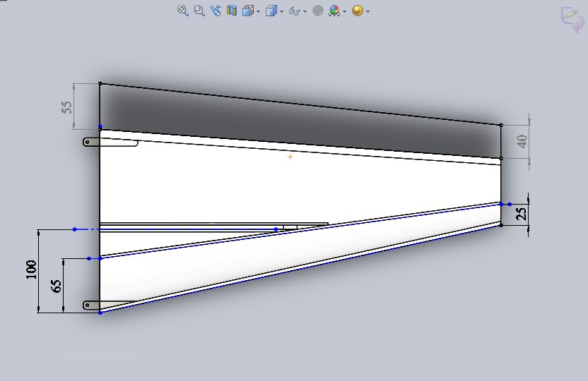

    Имеются несколько вопросов к коллегам , построившим сей красивый самолёт. Вопрос номер один - на каком расстоянии от передней кромки крыла находится лонжерон из потолочки, то есть какое рассстояние в мм возле корневой нервюры и возле законцовочной? И вопрос номер два.Порезка заготовок сделана в варианте не отрезного элерона, а выкроенного из потолочки в один слой.У меня есть желание сделать элероны в два слоя потолочки и окантовать бальзой по передней кромке, а заднюю кромку утончить до разумных приделов. А также окантовать бальзой заднюю кромку крыла.Я на правильном пути? Заранее благодарен за советы и ответы.
  9. #29
    10.06.2009
    1,348
    О расстояниях:

    Что касается элерона - я делал вариант крыла с отрезным элероном.
    Удачи!
  10. #30
    21.07.2013
    798
    37
    Спасибо за ответ. Размеры отрезного элерона и варианта порезки потолочки , который у меня, совпадают. Главное для меня было узнать расположение элерона. Благодаря Вашей подсказке процесс постройки модельки ускорится. Надеюсь к концу недели закончить предварительную сборку.. И как всегда, результат своего дебюта (после 35-летнего перерыва в авиамоделизме) в постройке АНГЕЛА выложу на обозрение публики.
