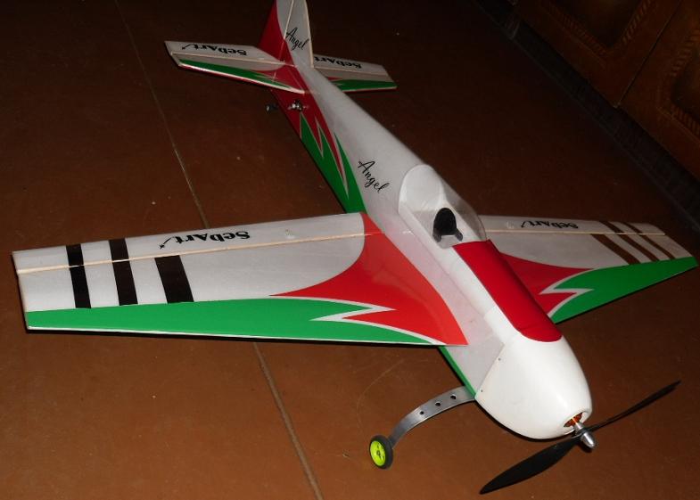

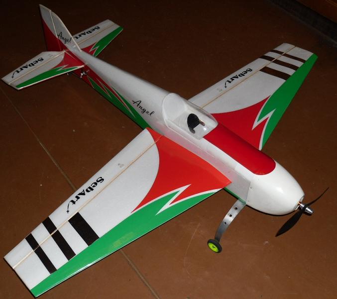

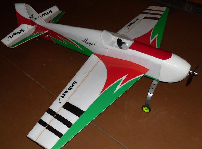

    Ну вот прошло ровно 5 месяцев..(из них , если подсчитать ушло на работу дней 20 ,по 2-3 часа вечером)..Моделька готова, будем считать что дебют состоялся..Есть недароботки - неправильно согнул потолочку для кабинки пилота(не по волокнам).Может ещё и переделаю .Пытался исправить, но огрехи видны..Но всё же вроде получилось не плохо..Вам судить коллеги...Учитывая что к авиамоделям вернулся через более 30-ти летнего перерыва..Огромное спасибо Роману( -Veter-) и Егению( Evgeniys) за содействие и помощь в постройке..Ждём тёплых деньков. "Мучаю" симулятор..Ну вот мои скромные трудыНажмите на изображение для увеличения.
ID:	212044 Нажмите на изображение для увеличения.
ID:	212045 Нажмите на изображение для увеличения.
  8. #108
    Красавчик получился ! Чувствуется что с душой строился
  9. #109
    Красивая модель. Будете облёт делать - постарайтесь далеко не отпускать. Небольшой размер опасен потерей ориентации. Особенно вначале.
  10. #110
    21.07.2013
    798
    37
    Спасибо Славик!!! Любое дело доброе надобно с Душой строить...Иначе незачем и затевать ..Ещё и катамаранчик не доведен
    до "ума" - не выжал я с него той скорости , которой хотел ..Весна и лето всё расставит по местам...Лишь бы ху№ло не подпортил планы окончательно..
    Спасибо за совет Сергей..Буду делать облёт возле дачи - бооольшое поле...Но думаю построить до тёплых времён "неубиваемый " тренер или крыло, типа "Кесла"...Абсолютно понимаю разницу в полёте крыла, тренера -верхнеплана, и пилотажки типа "Ангела".Учиться ни когда не поздно.
