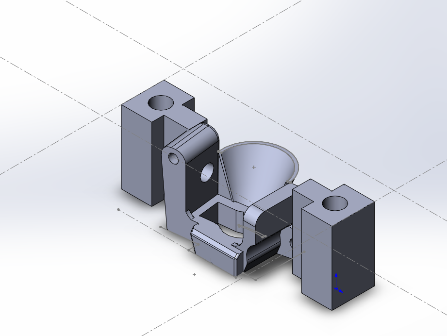

    Начал с поворотных кулаков, т.к. от них дальше все пляшет:
    Моделирование

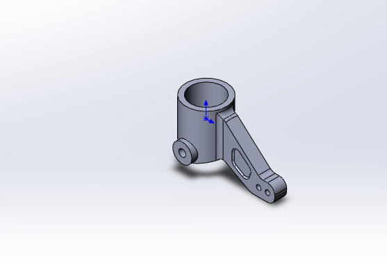

    После кулаков на очереди хаб, тоже слегка увеличенный, т.к. кулаки по внешнему диаметру больше:

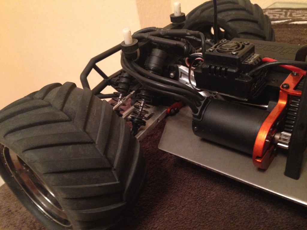

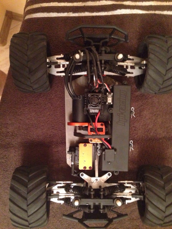

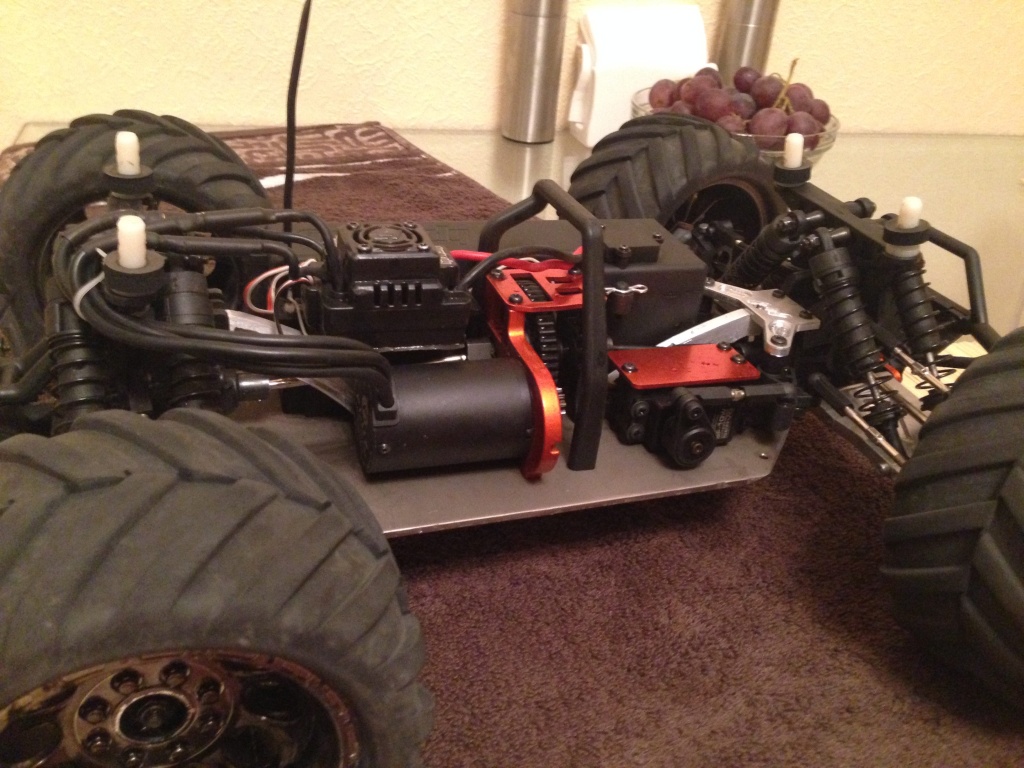

    Днище тоже новое - титан 3мм
