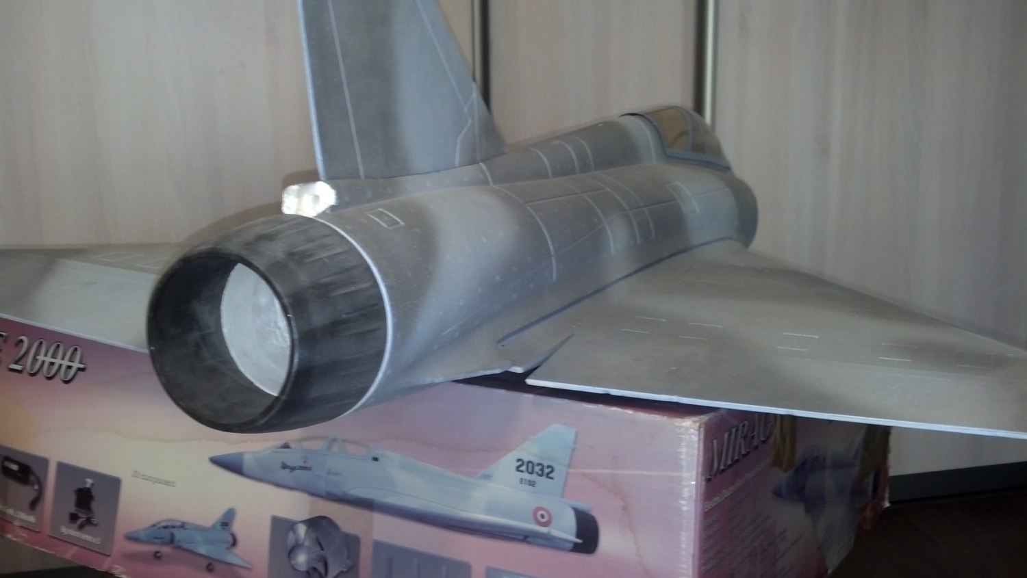

    Итак, сборка подошла к завершению.
    Крыло получилось съёмное, как и предполагал изготовитель, только для надёжности сделал 2 дополнительных крепления, как и коллега из Австралии, который сейчас какраз завершает сборку такого же самоля, правда у него всё более красиво и серьёзно, с убирающимися шасси и кучей доработок http://www.rcgroups.com/forums/showthread.php?t=1892961&page=2
    У меня всё скромнее, сборка в штатном режиме, за тем только исключением, что расположение проводки от силовой идёт не по верху фюза, как предполагал изготовитель, а по низу из следующих соображений: во-первых внизу удобнее расположить регуль Турниги Плюш 80А чтоб он слегка выходил в канал и хорошо обдувался, во-вторых - так мне показалось даже проще и грамотнее, ну и в третих - это лучше (по моему мнению) для ЦТ, который получается более смещён в низу благодаря весу регуля, проводки и приёмника, которые располагаются внизу крыла.
    Вот примерно как это выглядит:

    Вот тут видны приёмник с сателитом, дополнительный крепёж крыла и основной крепёж (2 винта ближе к соплу), спереди выступ крыла входит в зацепление с пазом в фюзе в раёне кабины - в целом довольно удачная конструкция. Кроме того, с тем, что у меня в крыле располагаются приёмник и провода, к которым может понадобится доступ, то такая конструкция со съёмным крылом в моём случае просто необходима.

    Ну и наконец 7-лопастной импеллер 92 мм. с движком EMAX и воздушный канал:
    Вроде всё довольно сносно получилось, канал, как, хоть и плоховато, но видно - чистый и ровный, что не может не радовать...

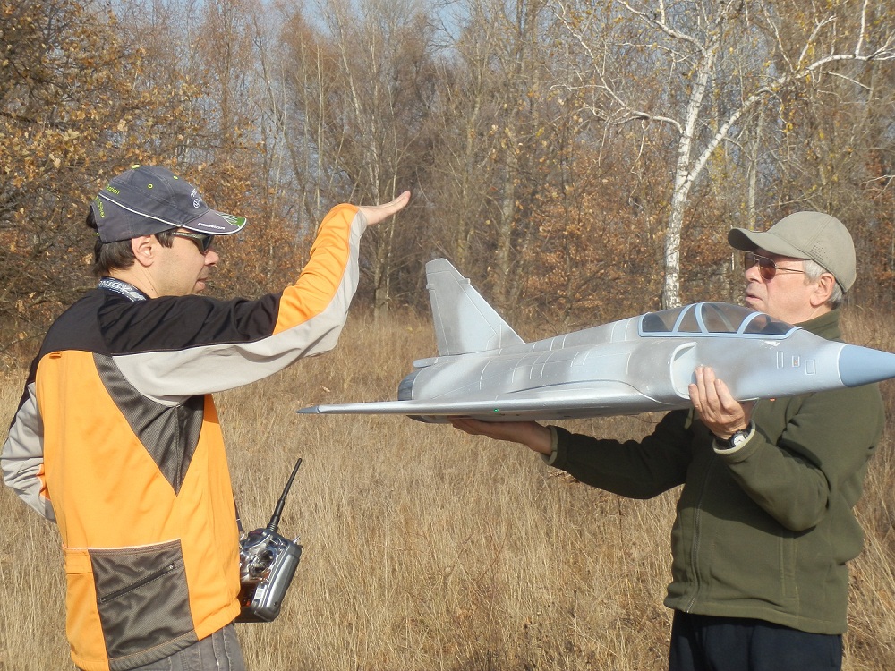

    Ура! Сегодня успешно был произведён первый полёт Миража!
    Правда на втором полёте както неудачно разминулся с деревом на низком проходе, но вцелом всё прекрасно, не смотря на ветер около 4 м./сек.
    Вот видео:

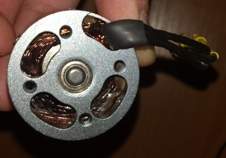

    Вобщем в продолжение истории... После 4 запусков обнаружилась весьма досадная проблема с двигателем - инраннер EMAX оказался хоть и не плох по характеристикам, как и ожидалось от него, но очень слаб для 7-лопастного импа 92 мм. Постоянные перегревы привели к тому, что двигатель расплавил место крепления в импе и перекосил вентилятор с лопатками.

    При этом после 5-минутного полёта движок был разогрет так, что из него чуть ли не дым шёл и это при том, что сразу после набора высоты я убирал газ почти до 50% и не газовал особо до самой посадки, летал блинчиком, что назвается, как бог даст. На движке обмотки потемнели до тёмно-бардового, почти цёрного цвета.

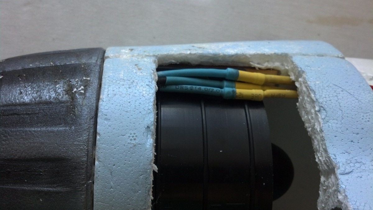

    Так как использовать дальше данную силовую установку было практически не возможно, заменил её единственным доступным у нас в стране вариантом - импом 92 мм. в комплекте с движком аутраннером 35 мм. от Фалкона. Цена так же подкупала при заявленных характеристиках, единственный момент, который смущал - посадочный диаметр импа - у меня был внешний диаметр 92 мм., у нового - 95,2 мм. + три ребра жёсткости, которые ещё на 2 мм. в диаметре выступали.
    Т.е. требовалась работа с фюзом.

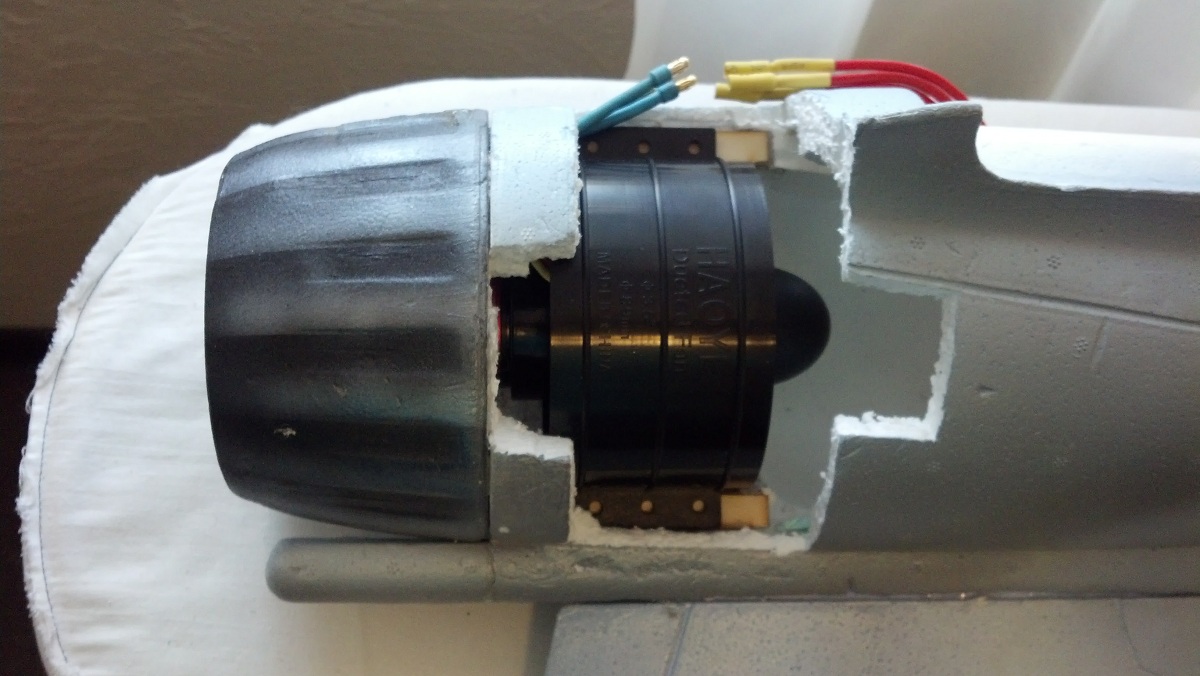

    Спасибо Игорю (Falanger) за постоянную поддержку советами, с его и с божьей помощью был снят старый имп с движком и установлен новый. При этом получилось так, что я таки решил вопрос своим кустарным, может быть даже варварским способом
    Для увеличения посадочного диаметра импеллера в фюзе я использовал алюминиевую пластину толщиной 1 мм. и прямоугольником примерно 12 на 8 см.
    Придав ей изгиб по диаметру нового импа и нагревая ей над газ.плитой мне достаточно быстро и очень удачно удалось выплавить лишний пенопласт. Конечно работать приходилось очень аккуратно, но т.к. самоль сделан из очень мелкого экструдера, то всё получилось достаточно не плохо.
    Вот примерно как это выглядело:
    Работа конечно топорная т.к. изначально я не удосужился предусмотреть люк для доступа к импу (+ лишний опыт на будущее), но всё же замена прошла вполне успешно.

    Но оптимизм мой несколько омрачился результатами испытаний статической тяги новой силовой установки, у которой на 5S (примерно 20 вольт) было заявлено около 2000 гр. тяги и я расчитывал на не плохие результаты на моём 4S 4000 акуме. Но нє так сталося як гадалося, як то кажуть Получилось у меня в статике около 1100 тяги при том что после замены силовой и нескольких мелких ремонтов полетный вес самолёта вырос до 1600 гр.
    Единственное что радует, так это то, что при пробе запуска с маломощным, но 6-баночным акумом 6S 1300, сетап показал около 1400 гр. тяги, но думаю, можно выжать и больше с нормальным акумом 5S к примеру и это несколько обнадёживает в плане перспектив
    Запуск с такими показателями конечно очень рискован, но т.к. есть уже опыт + боги даруют завтра вполне благоприятную погоду, то буду пробовать лететь в текущем сетапе. Дали будэ
