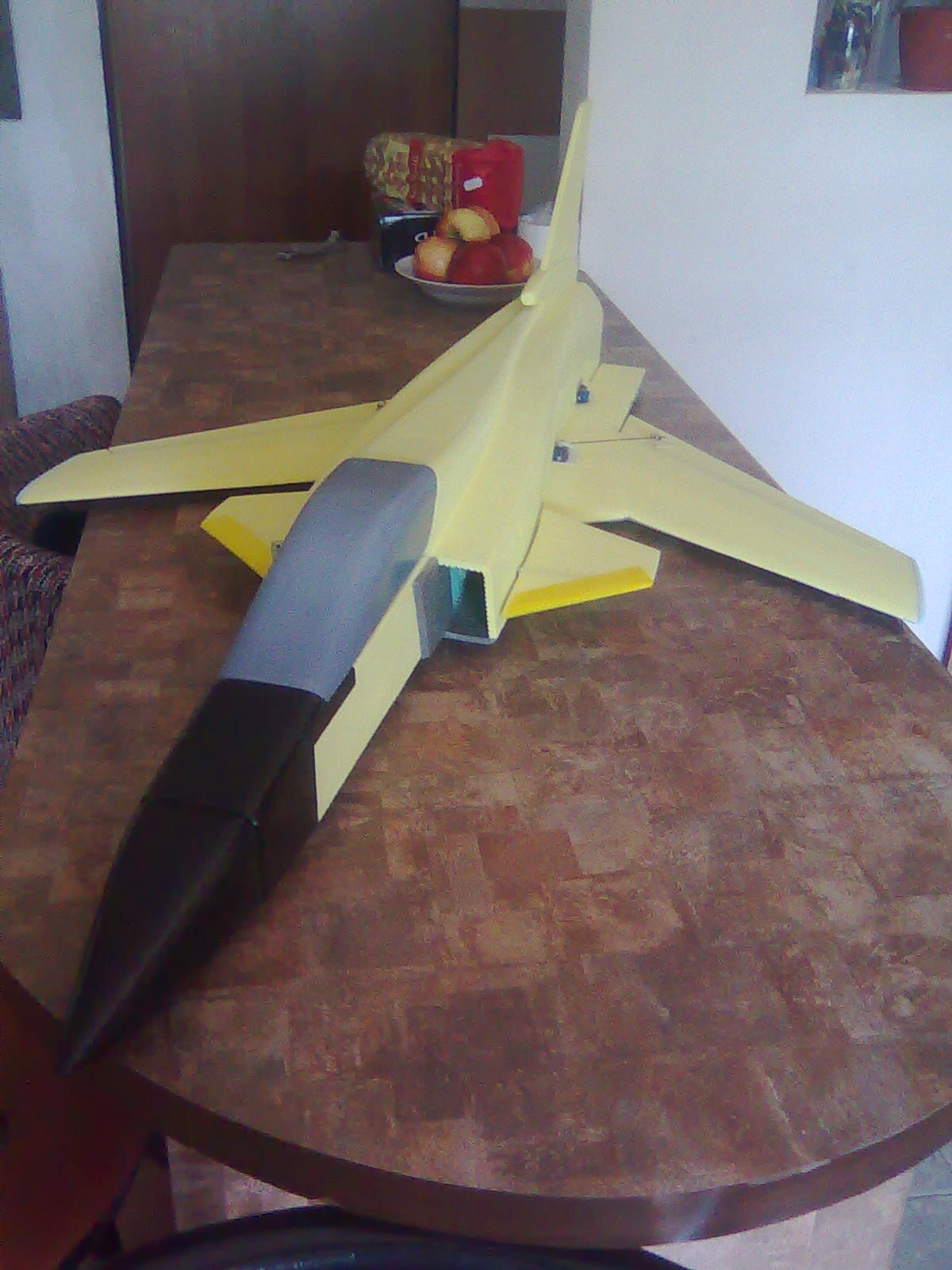

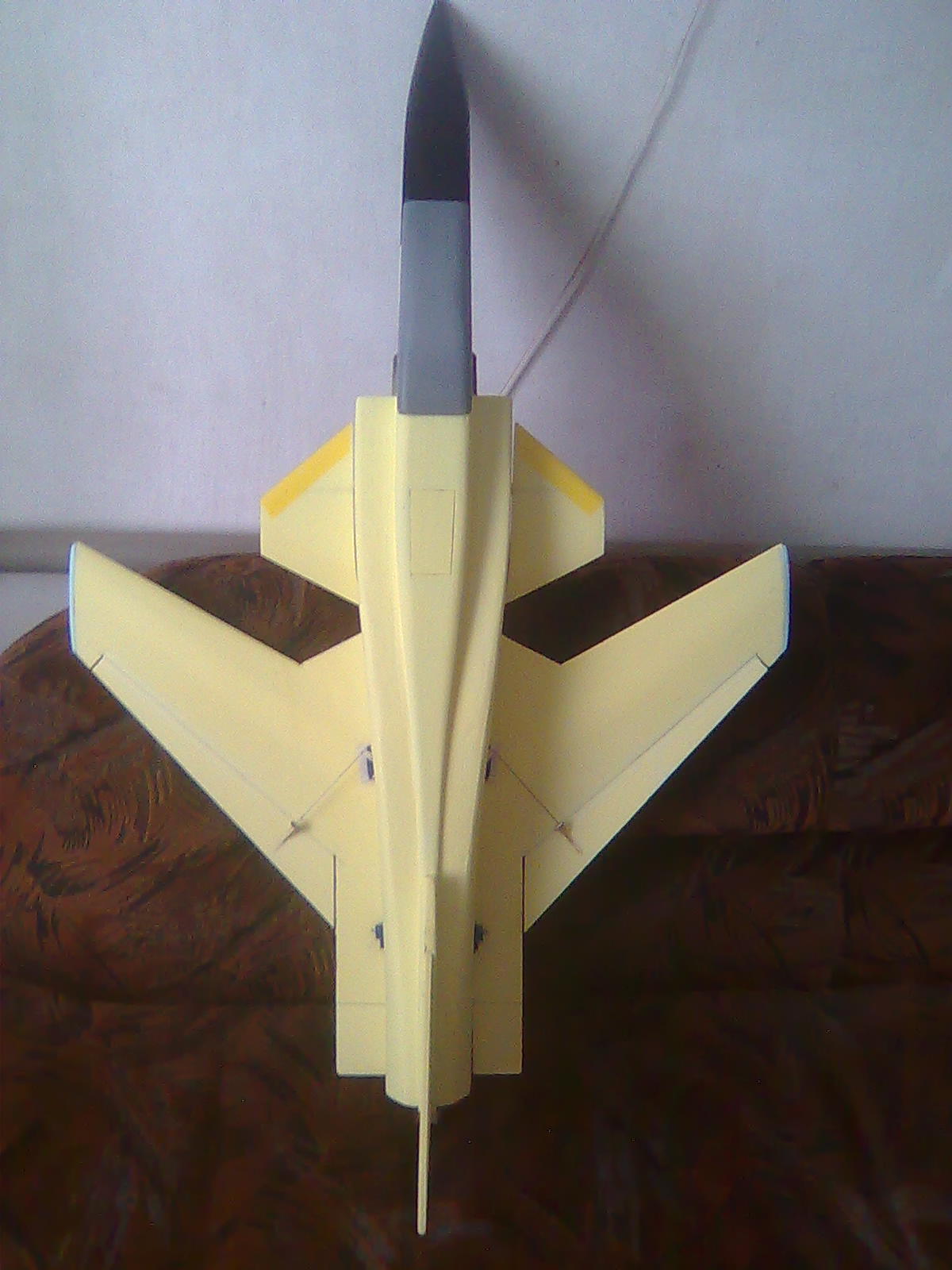

    По мотивам Grumman X 29 NASA пушер из потолоки и подложки

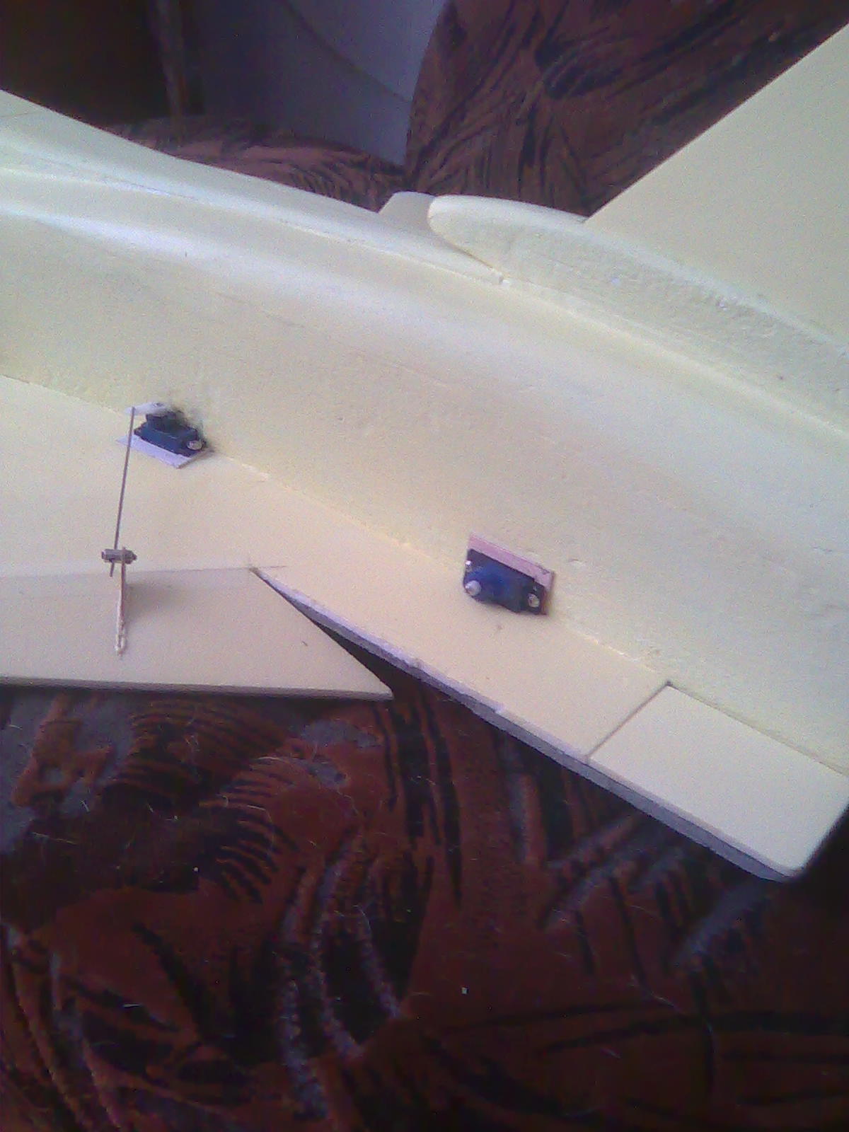

    Предлагаю посмотреть вот такой самолет.Doc3.doc Как бы американский ответ москальскому "Беркуту". Фото уже готового самолета. При постройке нет ничего нового, что бы стоило фотографировать. Материал- серая подложка-6мм, 4мм, и потолочка. Самолет делается с прицелом на серию, и по моему первенец уже нашел своего хозяина, хотя идет процесс комплектации и настройки. Впереди облет. Взлетный вес-570г с акком ZIPPY 1300ма. Размах-700мм, длина 1060мм.Посмотрим, хватит ли тяги этого движка. Самолет пока не докрашен и не до обтянут местами. Нос самолета отъемный, это спасает самолет при неадекватных посадках. Приклеивается на двухсторонний скотч. По рулям- в базовой комплектации предполагается- элероны и ПГО/элеватор/. Значит три сервы, и 3канальный приемник. В расширенной версии - флаппероны/ закрылки/ на двух сервах, ну и тут уже "куча "миксов. Либо работа в паре с элеронами, либо чисто флаппы, либо в паре с ПГО , как элеватор, ну или кому что позволяет аппаратура. Киль без руления , он съемный для удобства транспортировки и уменьшения стоимости пересылки. Потом можно либо вклеить наглухо , либо фиксировать/ вариантов фиксации море/.

    Да, точно, если добавить по копью то получится ТРИЗУБ. А полосочки предполагаются однозначно голубые. Так что с символикой все О.К.
    Ну вот , самолет собран, заряжен и настроен. Пока в базовой настройке-только элероны и элеватор /ПГО/. С трехканальным приемышем. Взлетный вес-580г , проп 7\5. Motor (AXN-2208-2150) . Акк ZIPPY1300ма.
